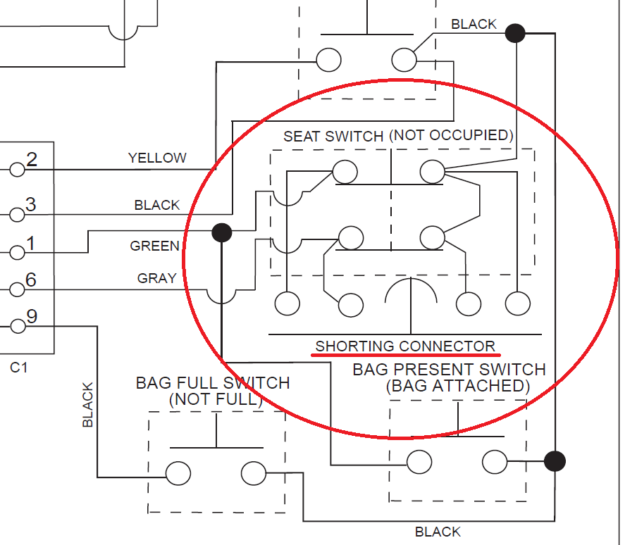

Trakturek Husqvarna cth 126 - spinač pod sedadlem.
Pod sedadlem je spinač.
Když s traktoru slezu, tak chcipne.
Bych to chtěl nějak vyklemovat aby nechcipal.
Jsou tam 3 draty zelený, šedý, černý
A tu je manual i s elektro zapojením.
http://www.husqvarna.com/ddocdownload/H ... 000800.pdf
zkratovací konektor tam je zřejmě právě na vyřazení sedačky, třeba při servisu - tak najdi a propoj... ale s rizikem, jak píše Zaky
traktor.png- (52.34 KiB) Staženo 144 x
Bych tam chtěl dat vypínač, kterým to vyřadím, jen když potřebují.
Tak asi ten propojovací kablík přerušit a dat tam vypinač?
https://s11.postimg.org/sr51lsyer/IMG_2 ... 080509.jpg

BigSandy píše:Zak má pravdu, ale když jedu kolem stromu kde jsou nízko větve?
Zeby si to ostrihal alebo odrezal aby to nevadilo?
