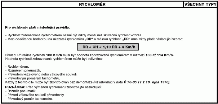

A ejhle - von na to skutečně EXISTUJE PŘEDPIS. Dám sem link, ale pro jistotu základní ideu ocituju (co kdyby článek zmizel, že jo...):
http://www.auto.cz/jak-se-projevuje-vel ... -internetu
a citace:
Ergo pětikilový kladivo, odchylka nesmí překročit 10% ze skutečný rychlosti plus 4km/h - jinak řečeno, pokud jedu 90km/h podle GPS = v reálu, nesmí mi tacho ukazovat míň jak 90km/h, ale ani víc jak o (9+4)km/h = 103km/h.Že rychloměry aut proměřují, ví skoro každý řidič. Otázkou je, proč se tak děje. Rychloměr musí indikovat vždy vyšší rychlost, než je skutečná. K tomu abyste se o tom přesvědčili, stačí použít navigaci GPS s ukazatelem okamžité rychlost a prostým pohledem jej porovnat s tím, kolik indikuje rychloměr. Důvodem této skutečnosti je legislativní požadavek. Konkrétně vyjádřený předpisem EHK/OSN č. 39, případně evropskou směrnicí 75/443/EHS. Ta mimo jiné říká, že rychlost udávaná nesmí být nikdy nižší než rychlost skutečná. Stejná být ale může. Dále je rovněž stanovena maximální odchylka. Podle ní musí být při rychloměrem udávané rychlosti 50 km/h skutečná rychlost vozidla 41 km/h a vyšší, ale maximálně těch 50 km/h.
Odchylka rychloměru se určuje přímo dle předem daného vztahu. Podle něj musí být rozdíl mezi udávanou a skutečnou rychlostí vozidla menší nebo maximálně rovný podílu skutečné rychlosti a čísla deset plus čtyři km/h. Z toho vyplývá, že pokud není rychlost vozidla ovlivněna neschválenými úpravami, například montáží pneumatik o jiném rozměru, nelze při dodržování rychlosti dle údajů rychloměru překročit skutečnou rychlost danou zákonem.
