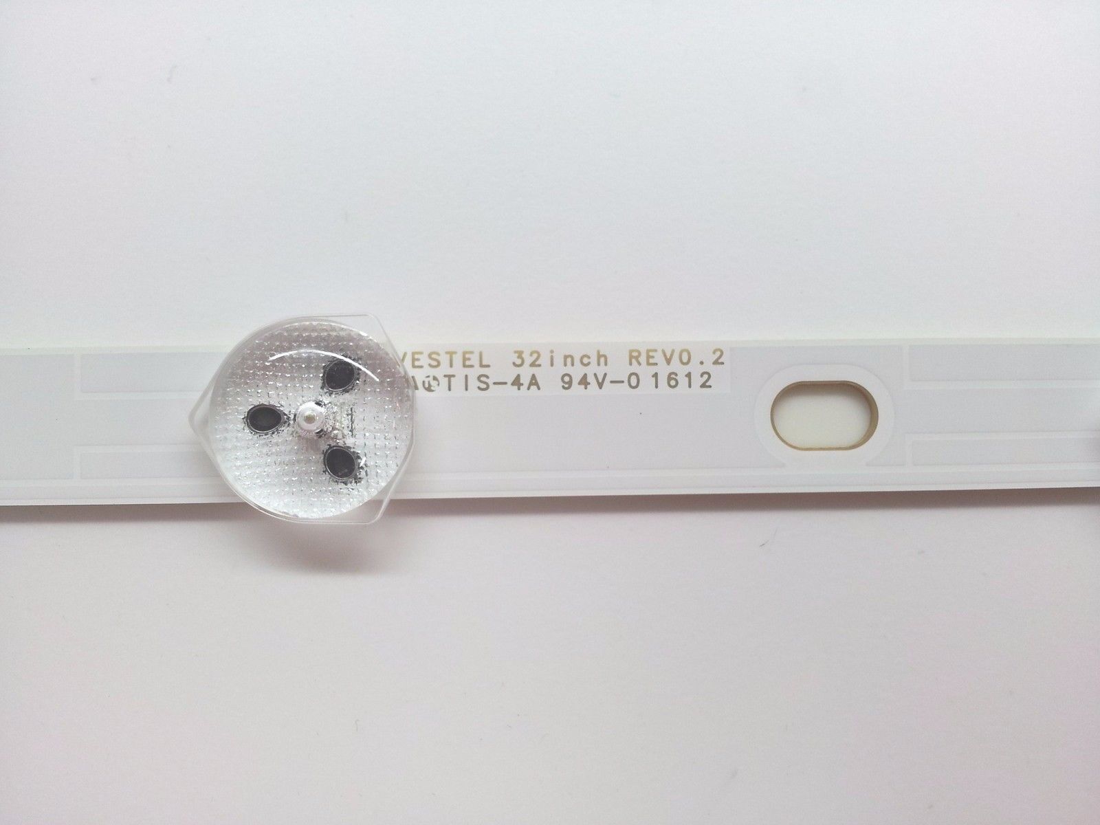

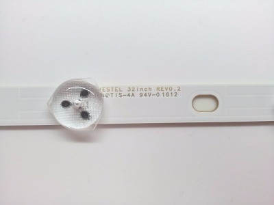

pavel16[size=75] nahoře[/size] píše:Ahoj.
Dostal jsem TV Gogen,která má vadné dvě diody na jedné ze dvou Led pásků.
Ozn. VESTEL 32 inch rev 0.2 tis 4A 94V-0 1612. ...
Google:
https://www.ebay.co.uk/itm/STRIP-LED-VE ... 2798332838
Jeden (z asi 10-ti obrázků toho odkazu) "říká" třeba toto (viz příloha).
Nenajdeš tam třeba něco stejného (podobného)?
Jestli je ovšem £25.32 (+ Poštovné: £5.66) "pár babek", to už nechám na tobě . . .

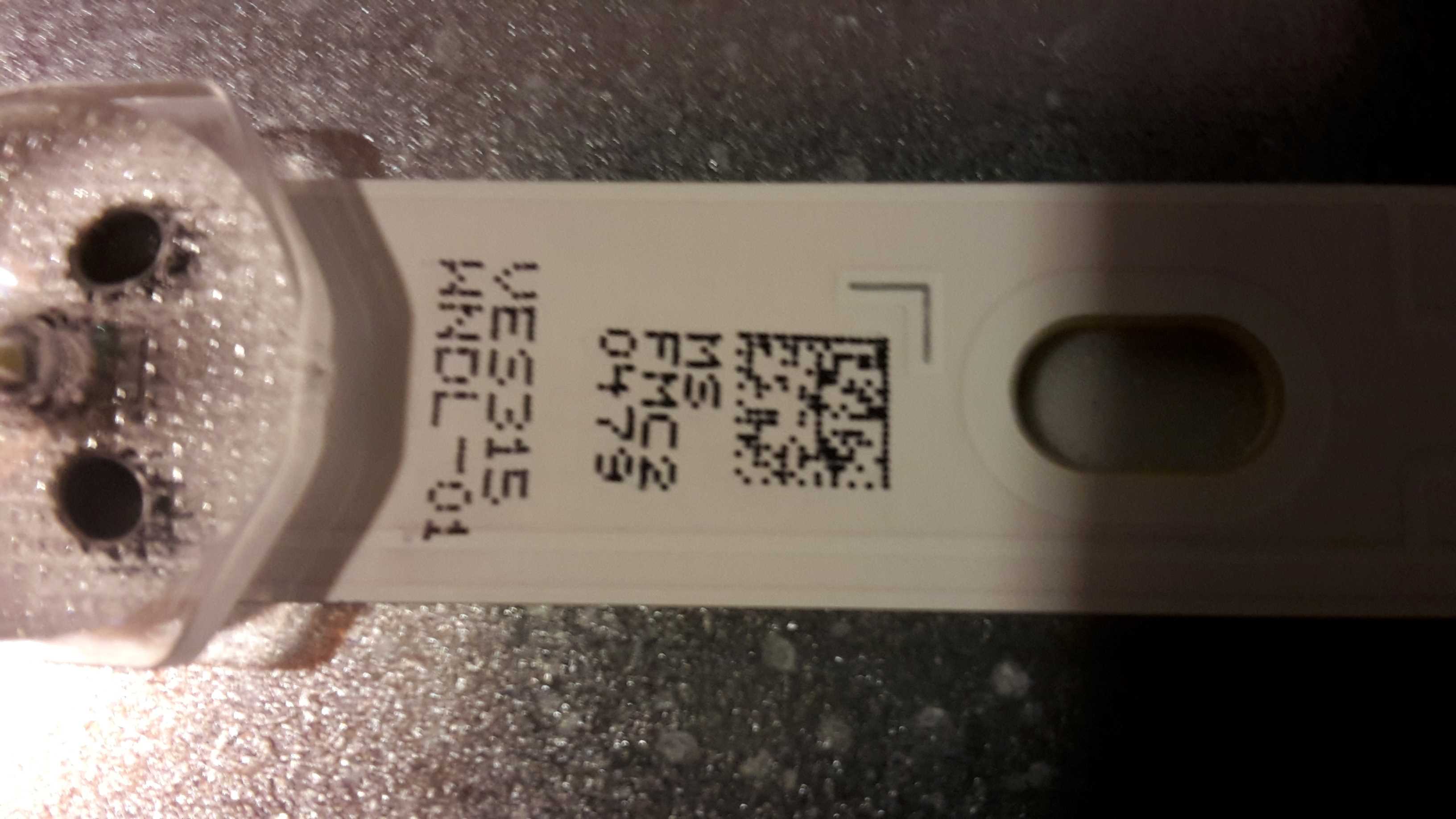

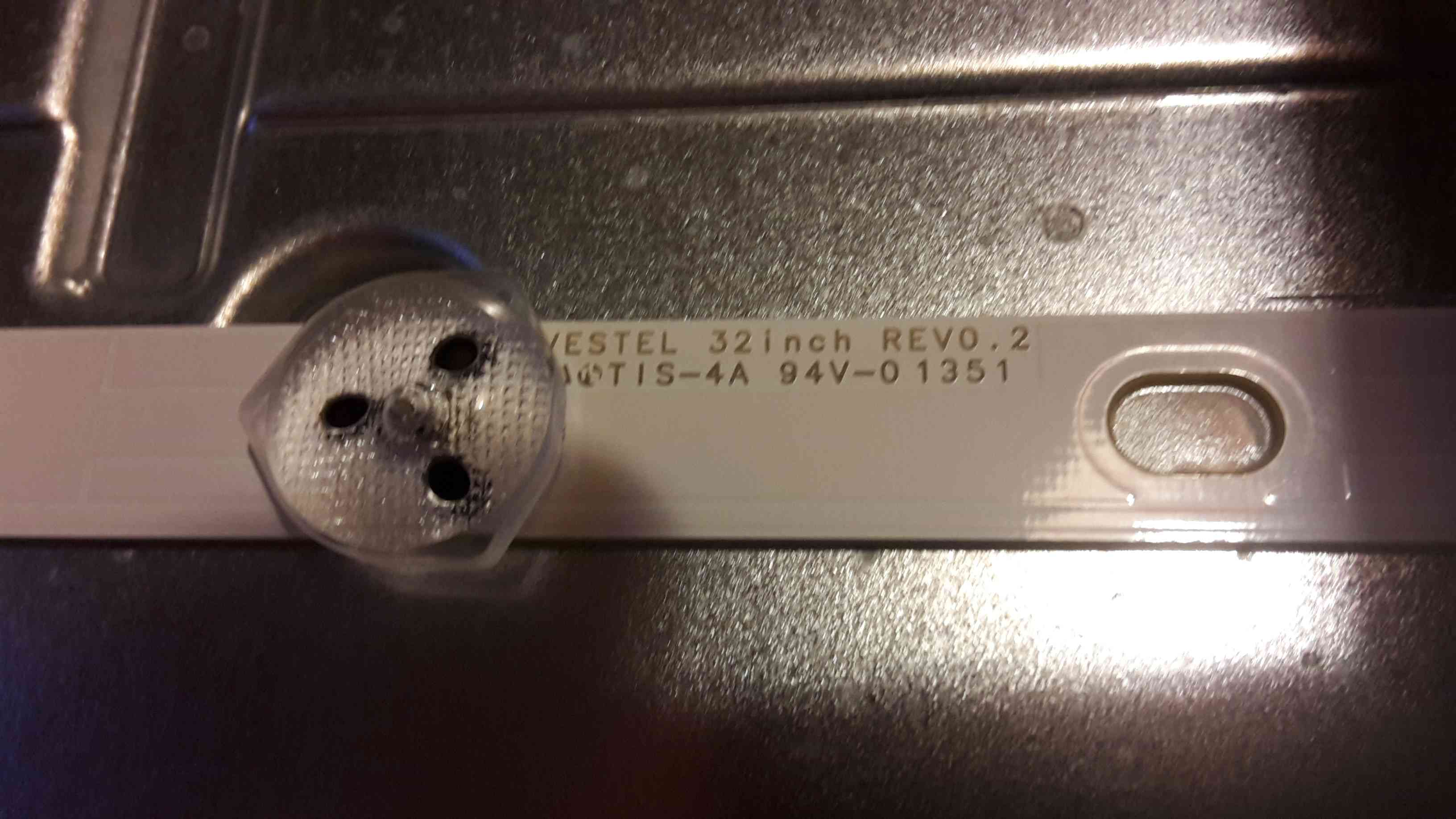

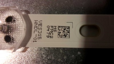

Tak jsem to konečně sundal horkovzduchëm

#13 Příspěvek od decmen »
Pokud nesníží proud do ledek, má to tak na rok (podle toho jak dlouho to denně poběží). Včera mi do práce přišel děda s reklamací JVC 32", zakoupeno 07/2015. Tehdy měli nějakou akci 42 měsíců garance, ale podmíněnou registrací na netu, což děda pochopitelně neudělal, jinak by to měl ještě v "záruce". Ale měl s sebou 2 reklamační listy , kdy mu během dvouletky 2x měnili podsvícení ! Jasně, že s nastavením proudu do ledek se v service zabývat nebudou....
No, placenku děda odmítl, tak si to bohužel odnesl. Jen doufám, že k někomu, kdo ví, co má udělat. Já mu to ze svý pozice nabídnout nemohl :-(
edit: ty Gogeny jsou najmlich to samý co JVC - uvnitř co nejlevnější Vestel, kdo to servisuje určitě víte a kdo to dováží, to víte taky.
