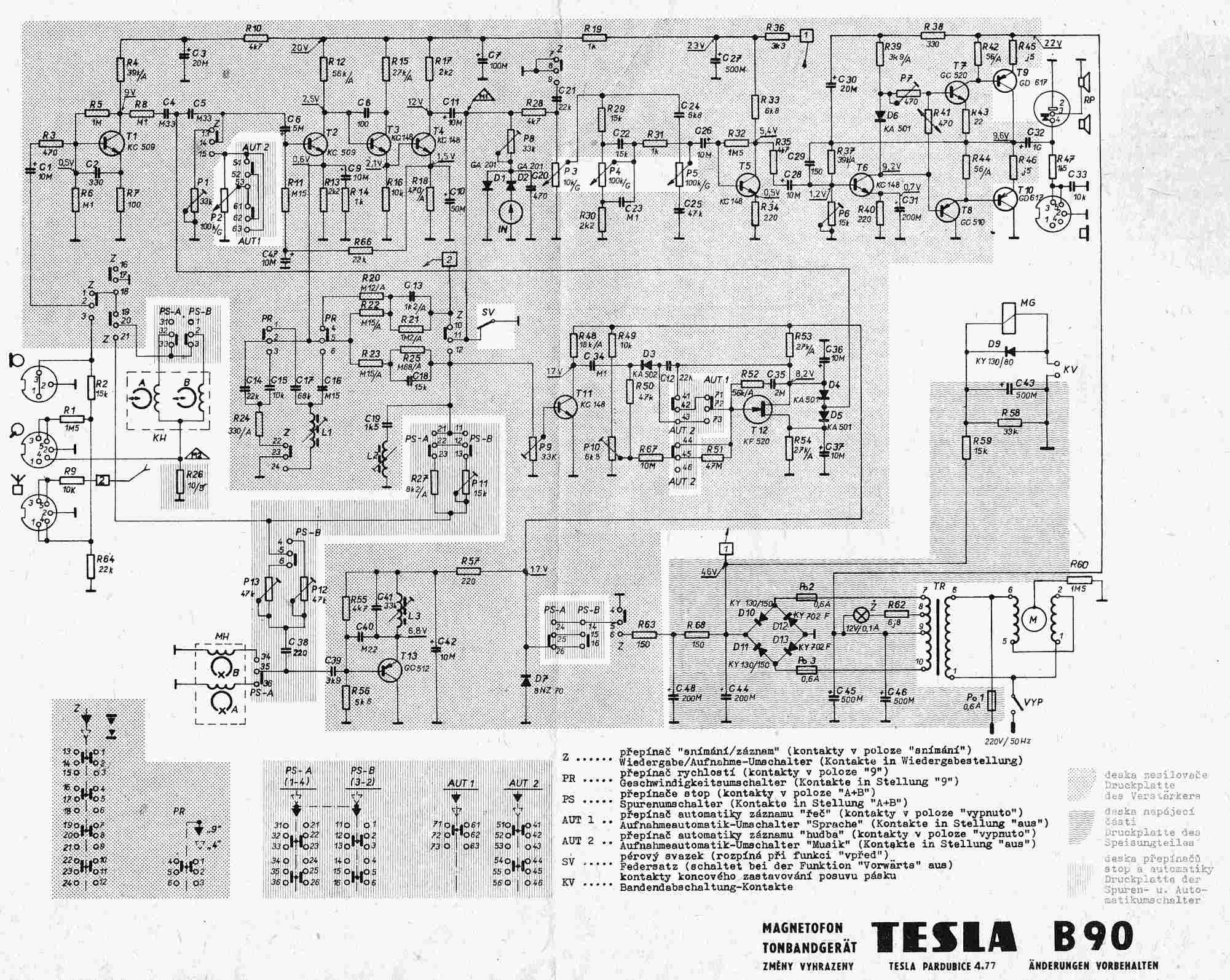

Nazdar chlapi,
dávam si doporiadku magič Tesla B90, ktorého mechanika fungovala, ovšem vôbec nehral. Začal som s výmenou popraskaných tzv. "hovňákov", germaniových tranzistorov GC512 (pre istotu - asi zbytočné, keďže je v nahrávacej časti), GC 520 a GC 510 pred koncovým stupňom, a jedným vrzom aj dva koncáky GD 617.
Po tejto výmene začal magič hrať až príliš.. nahlas. Zistil som, že je niektorý zo vstupných zosilovačov (predpokladám od mgf. hlavy) nesprávne nastavený - je prebudený, ručka decibelmetra v nenahratej časti pásku nerobí síce nič, ale akonáhle začne hrať hudba, vyletí za škálu +3dB a aj po vypnutí sieťovým vypínačom trvá potom ešte 5 sekúnd, než klesne zo strednej časti až pod -20dB. Predpokladám, že je kdesi nastavený zlý zisk/gain, ale som začiatočník a radšej si nechám poradiť od skúsenejších... Skrátka, keby na tej páske bolo nahraté brnkanie gitary španielky, tak to na tom stroji znie jak heavy metal.
Stalo sa mi už, že sa ten zosík rozkmital, vypadol zvuk a nahradil ho šum, laicky povedané jak rozladené FM rádio - až do vypnutia vypínačom, po vybití kondíkov vnútri sa funkcia vrátila opäť.
Zistil som taktiež, že potenciometre hlasitosti nahrávania/prehrávania a tónovej korekcie na toto nemajú vplyv, tónová clona funguje, basy a výšky uberá a pridáva podľa nastavenia. Skúšal som aj odletovať interný reprák 4W a zapojiť slúchadlá, ovšem s tým istým účinkom [slúchadlový vstup je podla schémy napojený cez odpor na koncák].
Na záver ešte dodám, že tento kotúčový pásek hrá v ostatných kotučákoch v pohode, modulácia nikdy nevyletí nad +0dB.
Je mi jasné, že B90 nie je žiaden hi-fi stroj, ani nikdy nebol, len si to chcem v rámci svojich možností opraviť a preto si rád nechám od vás poradiť - kde aké napätie pozrieť, aký priebeh osciloskopom kde pozrieť. Môj predpoklad je vstupný obvod..
Prikladám naskenovanú schému tohto stroja. V 300kB kvalita nič moc, ale snaha bola... :wink:
Ďakujem a sorry za obšírny príspevok, snažil som sa to rozpísať troška do detailu.

Pro začátek zkontroluj přepínač snímání/ záznam.

Pekne! :wink: Po výmene toho šialeného isostatu to už hrá lepšie a indikátor poskakuje v normálnych úrovniach... ešte dobre že som tu mal jednu B90 na náhradné diely. Ešte sa pohrať s kolmosťou hlavy, nech to má aj výšky...
Škoda akurát, že pri skúške záznamu naprázdno nič nejde cez reprák, ani nevychýli dB-merák, či s automatickým nastavením záznamovej úrovne alebo ručne. Ale u takéhoto stroja to asi nemá zmysel riešiť :wink:

Pro opravu (nejen) záznamové funkce potřebuješ mít nějaké přístroje nebo aspoň pomůcky (improvizovaný sledovač signálu třeba s využitím vlastního koncového stupně), kterými vysleduješ, kde se při záznamu signál ztrácí.
Tak jen dotoho. Složité to není, jen se ti to zdá. :wink:

Dilema nefunkčného záznamu vyriešená: zoskratované päťkolíky na zadnej strane dlhými odizolovanými nožičkami blokovacích kondíkov a vodivými prepojkami... spojazdnené. Hneď to po nastavení kolmosti hlavy (na známej nahrávke, a potom na sinusovke) hrá lepšie. Čudujem sa, že v sedemdesiatych rokoch tesláci montovali do spotrebnej elektroniky už aj MOSFETy, hoci nenávidené vďaka citlivosti ich gejtu na statickú elektriku - tu v mašine je použitý bájny KF 520 na automatiku záznamovej úrovne, zdá sa že fungujú oba režimy.
