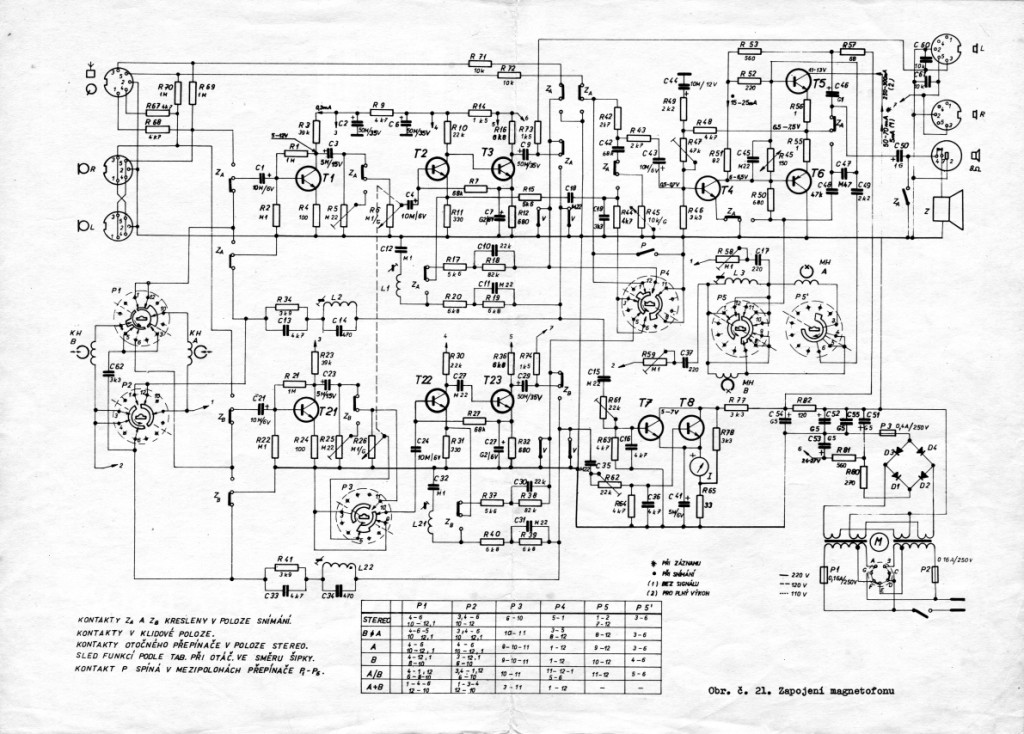

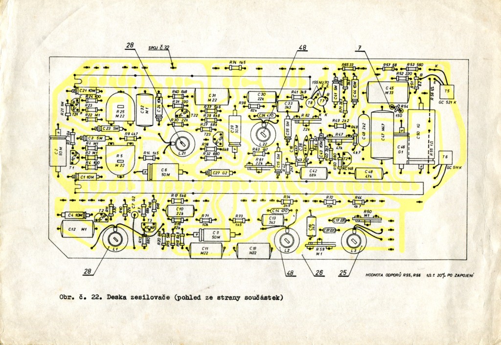

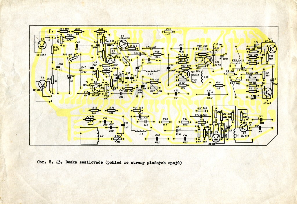

Trochu jsem poklízel v archívu a vyšťáral jsem tam neidentifikovanou součást originálního manuálu k jednomu přeloučskýmu kotoučáku. V příloze je zkomprimovanej sken schématu i obou stran DPS. Schéma má stereofonní snímací a záznamovou část, ale jen 1 kanál výkonový části a 1 společnej rafičkovej indikátor vybuzení/záznamový úrovně. Výstupy na sluchátka jsou 2, oba na DIN5, přičemž jeden je stereo a druhej má osazenej jen pravej kanál. Vstupy jsou pro tuner/krystalový gramo a dva mikrofony (L a P), osazení je v signálový části a v rozkmitu výkonovýho zesilovače křemíkem (KC148 a 149), indikátor a samotnej konec je bambus (indikátor 155NU70, konec komplementár GC511/521). Připomíná to celý B-56, ale některý hodnoty ve schématu se neshodujou s manuálem stáhnutelným z webu oldradio.cz.
Prosím znalce servisáky o pomoc s identifikací, co že jsem to vlastně vyhrabal za čudo ...

Stereofonní B56.

EKKAR píše:...Připomíná to celý B-56, ale některý hodnoty ve schématu se neshodujou s manuálem stáhnutelným z webu oldradio.cz.
Tohleto mě mate - v RC korekcích v snímacím/záznamovým zešilovači jsou některý hodnoty odlišný proti tomu, co je u Martina na webu Oldrádio. jinak bych samozřejmě rovnou řek taky, že to je B-56...

nejen že je to schema odlišné . . . má tam chybu !
u kolektoru T22 rozhodně nemůže být C27 M22 !

Máš recht, Vláďo, nemůže - protože to je identickej záznamovej stupeň s levým kanálem - a tam je ten kolektor stejnosměrně vázanej ... Správnej C27 je ten 200uF/6V elyt v emitoru T23. Ale je zajímavý, že tu chybu snad mají ve všech verzích schématu, co po netu kolujou ...
