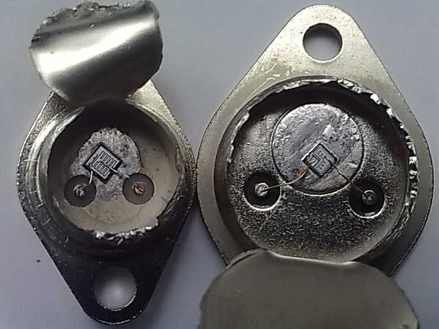

Úvodem bych chtěl podotknout, že tohle téma není o pajcech ale o tranzistorech Tesla.
Nešlo mi do hlavy, proč KD366 má oproti KD617 podstatně horší SOA. Ooba jsou pro lineární aplikace, s podobnou dovolenou výkonovou ztrátou, vyrobeny stejnou technologií.
Tak mi to nedalo, a KD366 jsem otevřel.
KD366 (60W darlington) má ještě o něco menší čip než KU611 (10W trand)!
Pro úplnost uvádím, že velikostí pouzdra to nebude, protože totožný čip jako je v KU611 je i v KU601 (taktéž 10W), přitom je v TO-3 stejně jako KD366.
Má pro to někdo nějaké vysvětlení?
KU611 versus KD366A

Hmmm...
Zaujímavé. Len ma tak napadlo či? to nieje "navrstvené". - teda ten čip či nemá zo 2 vrstvy?
EDIT: resp. samotná hrúbka polovodiču?

Výkonový čip vícevrstvý? To asi ne.

No já nevím, nerozumím tomu, ale srovnává se klasický jednoduchý bipolár s darlingtonem (co mu prý občas zlobí vnitřní odpor B-E)?

Co se týče chlazení, tak KU601 má o dost větší odpor pouzdra, než KD366.

danhard píše:Co se týče chlazení, tak KU601 má o dost větší odpor pouzdra, než KD366.
Dle katalogu ano, ale je to divné. Oba čipy jsou shodně upevněny ve shodných pouzdrech. Takže v podstatě asi ne. Jediný rozdíl vidím v proudové hustotě proudu tekoucího čipem. Z toho by ovšem vyplývalo, že KD366 na tom bude hůře. Tady opravdu nevím, co si o tom myslet.
Edit: Ještě jeden postřeh. Čipy KU602, KU611 se na světle lesknou zelenomodře, čip KD366 se leskne tak do fialova. Dle mého to bude povrchem, neslyšel jsem nikdy o tom, že by se křemík dotoval nějakým materiálem pro zvýšení tepelné vodivosti. Ale možná dle barvy by šlo něco poznat, novější technologie nebo tak něco...

Kremik píše:Dle katalogu ano, ale je to divné. Oba čipy jsou shodně upevněny ve shodných pouzdrech.
To není tak úplně pravda, KU601 má pouzdro jen ocelový plech, KD366 tam má vsazenou měděnou vložku.
A taky nevím, co je to za tranzistor, chip KU601, KU611 vypadá jinak a je menší.

danhard píše:
Ne, ne, OBA tranzistory mají měděnou vložku.
danhard píše:A taky nevím, co je to za tranzistor, chip KU601, KU611 vypadá jinak a je menší.
Nechápu otázku, čip KU611 (KU601, 602, 612) je na začátku vlákna na obrázku.
