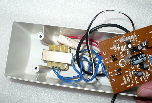

frpr666
Příspěvky: 1051
#11 Příspěvek od frpr666 »
Znamená to tedy, že aktivní reprobednička (s trafem) by měla být z ABS a né z polystyrénu ?
(48.42 KiB) Staženo 282 x
#12 Příspěvek od ZdenekHQ »
To by opravdu měla. A je to vážně polystyren?
