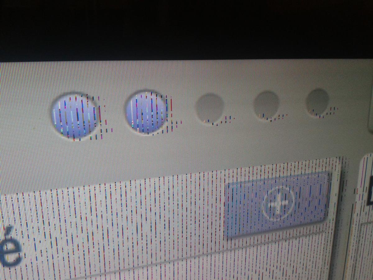

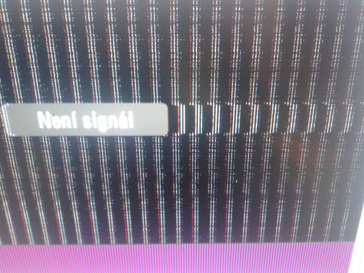

Nedávno se ke mně dostal tento televizor se zvláštní závadou, která se už ale párkrát na internetu objevila, ale nikde jsem se nedopátral příčiny ani řešení.
Zjistil jsem, že obraz se po zapnutí časem zlepšuje, konkrétně při ohřívání chladiče na hlavním procesoru. Když jsem mu pomohl fénem, závada zmizela, ale po chvilce se zase objevila. Pojal jsem podezření. že by to mohlo být špatným spojem na spodní straně procesoru, proto jsem dal mainboard do elektrické trouby předehřáté na 200°C (s ventilátorem) a asi 10 minut ho tam nechal. Televizor nejen že poté fungoval, ale dokonce závada nadobro zmizela.
(185.21 KiB) Staženo 291 x
(198.43 KiB) Staženo 285 x
