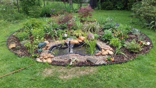

Dnes jsem koupil v Hornbachu fontánku a ponořil do jezírka, je to dobrý. Zatím jsem na kabel dal provizorně kabelovou lištu, pak na to dám něco kvalitního. Škoda, že je to jezírko malé a nedá se využít pořádně co ta fontánka umí. Musím ji přiškrtit, aby to nestříkalo kolem jezírka, ale jinak dobrý. Ještě jsem koupil nějakou chemii proti řasám.
Tak chlapi, díky za rady Honza.
