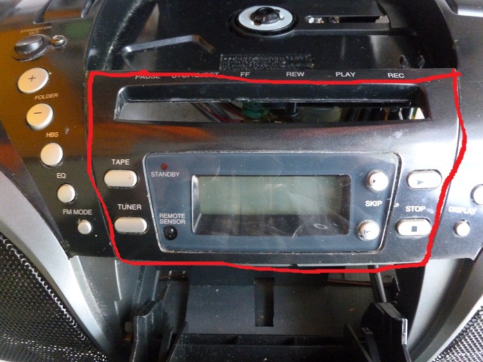

Zdravím ! Prosím o radu,jak vymontovat řídící desku která je součástí displeje u JVS RC-EZ55B.Z vnitřní strany není přišroubovaná.Díky,

Zdar, nejsou-li tam šroubky, je dps pravděpodobně jen "nacvaknutá" do plastových příchytek (či jak to nazvat). Obvykle je stačí s citem odklopit a destičku tak uvolnit. Troška násilí je zde nutná. :)

Ona je v dole na každé straně zasunutá do držáku.Je divné že horní strana je pevná,nepruží a za ní jsou dva šroubky ke kterým se nejde dostat.To vypadá jak by se musel oddělat přední část panelu a ten není zevnitř také přišroubovaný.Podle mě je nutné vyklopit vrch a zdvihnout z osazení.No budu dumat s kladivem v ruce.

Oddělej přední panel (s průhledem). Bývá "zakřapnutý" ve spodním krytu.

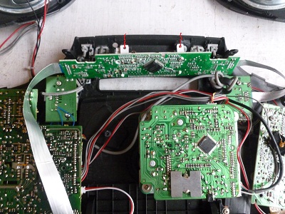

Tak bohužel tato část se nedá vyndat,jelikož je v celku s předním dílem,takže to půjde do SD.

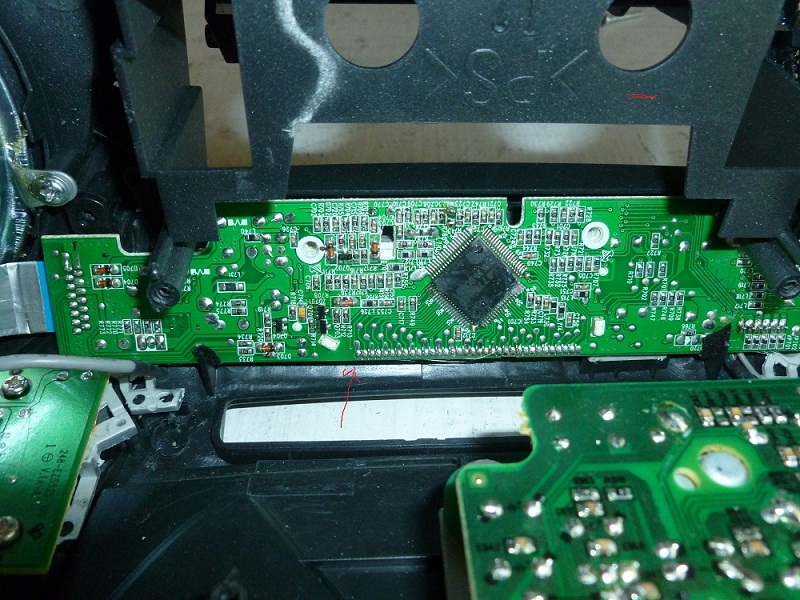

Ještě jednou se vracím abych ukázal co bylo nutné demontovat,aby se dal display vymontovat.Bylo nutné bednu celou rozebrat!!
