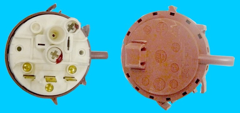

mám problém s myčkou. Napouští málo vody, hladina je hluboko pod spirálou, v podstatě zároveň s kovovým dnem. Už to dělá nějakou dobu, sváděl jsem to na nízký tlak vody, protože jsme s ním měli velké problémy (nakonec byl vadný regulátor - omezovací ventil tlaku, který už moc neotevíral). Nicméně myčka napouští stále stejně málo. Dnes jsem se v ní několik hodin hrabal, zjistil jsem následující:
- přívod vody - elektroventil, hadice, atd. jsou v pořádku, pokud hadičku a napouštěcí nádržku dám mimo myčku, bude napouštět nekonečně, tlak je dobrý
- ostatní hadice a hadičky čisté, napouštěcí ventil v myčce (otvor nahoře) čistý, voda však dovnitř mycího prostoru teče poměrně slabě (přes napouštěcí nádržku, která je však čistá a průchozí)
- plovák na dně je OK, nespíná
- hydrostat a pressostat 140-120 jsem odpojil, profoukal, zdá se, že spínají v pohodě, uvnitř jsou úplně čisté, hadičky taktéž OK
Dříve to ta myčka ovšem nedělala, napouštěla vody dost, až pod ohřívací spirálu. Nyní napouští o mnoho méně. Mám podezření, že by mohl být nějak vadný ten pressostat (hladinový spínač - niveau), ale jak říkám, na fouknutí reaguje normálně a uvnitř není smítko, vše jako nové.
Máte ještě nějaké tipy, čím by to mohlo být? Nebo je třeba ten pressostat vyměnit (raději se ptám, než vyhodím 500 za nový, co mi stejně k ničemu nebude).
Myčka je to čínská Matsui, je ovšem poskládaná z dílů jako běžné typy myček jiných značek, některé evropské výroby. Podle obrázků různých myček prostě kopie nějakého standardního typu. Shoduje se třeba s BAUMATIC.
Jinak vše funguje normálně, myčka topí (jednou už jsem měnil termostatický spínač), napouští, vypouští, myje. Jenže myje blbě. Na každý cyklus tedy kyblíkem dolévám vodu, aby byl výsledek lepší. Což je otrava.
Díky za každý typ, ještě se mi ten kousek nechce vyhodit, protože myje líp, než některé novější a dražší myčky, se kterými jsem měl tu čest. A navíc nejsem ten vyhazovací typ, když jde něco spravit, tak to zkusím :)
Přeji hezký víkend.
Pressostat 140-120
(50.42 KiB) Staženo 370 x

Zkusil bych zvednout hladinu tím zakápnutým štelovátkem.

Já bych řekl,že je to taky tím presostatem. I když tam bude malý průtok tak by měl vypnout přívod vody až po dosažení hladiny. Zkus ho proklemovat schválně kolik napustí vody.
