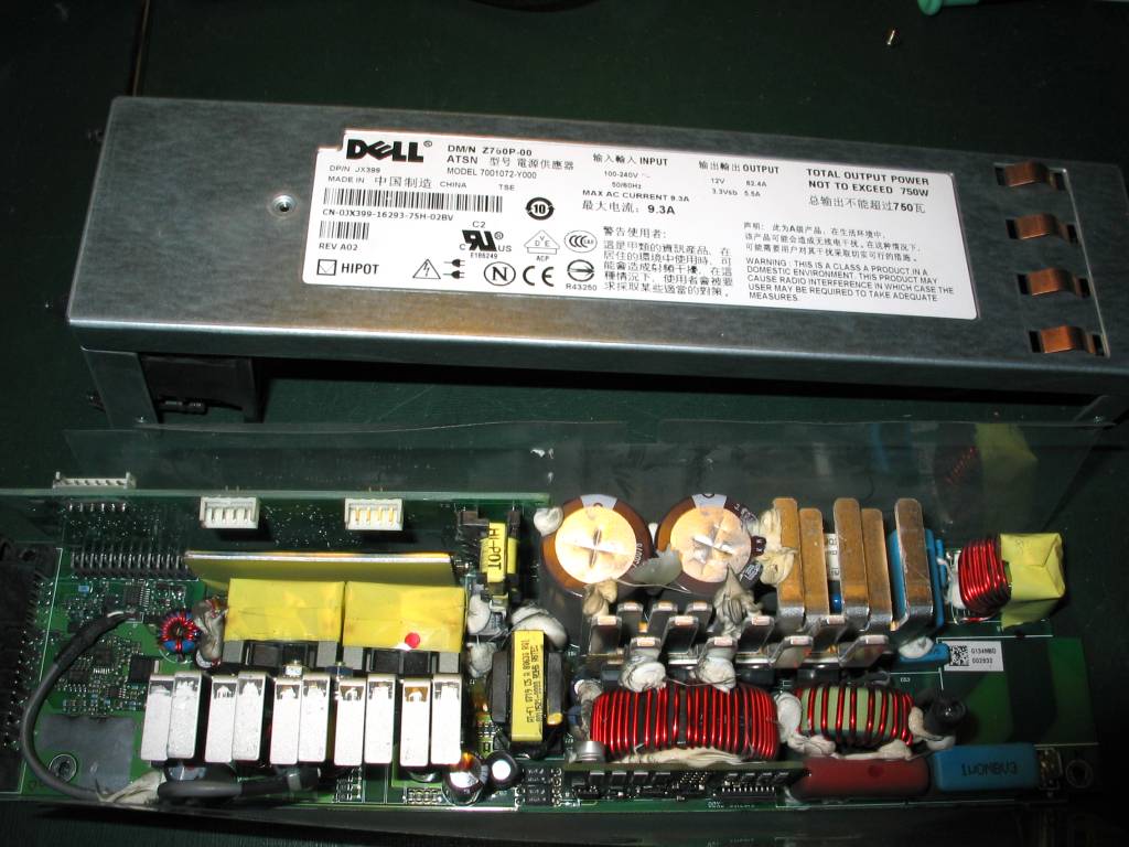

Pricina jednoducha: nafuknute elyty 2200uF/10V (Nippon KZG) v 3,3Vsb zdroji a suchy SMD 22uF/35V v napajani riadiacej dosky. Po ich vymene to naprazdno bezi - treba uzemnit A1 (hned vedla je GND na B1, takze nasadit jumper), aby sa zaplo 3,3Vsb (meratelne na A4...D4) a potom uzemnit B6 na zapnutie hlavneho zdroja.
Asi to bezi na dost vysokej frekvencii, kedze na filtraciu hlavneho zdroja 12V/62,4A staci len 2x 1800uF.
Druhy zdroj v serveri asi bude v podobnom stave, tak ho pre istotu rozoberiem tiez.

V druhom serveri boli dva Z750P-00. Jeden mal ten maly elyt nahradeny z vyroby keramikou, ale dva 2200uF boli rovnako nafuknute. Druhy mal riadiacu dosku uplne inu, po elyte ani stopy. Dva 2200uF boli Rubycony a vporiadku.
