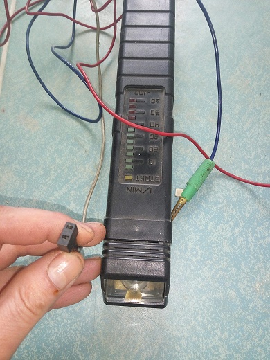

Jedná se o tento stroboskop. Výrobce není nikde uveden pokud by někdo znal tak by se dalo zjistit co patří do konektoru. Ale majitelříkal že tam byla nějaká cívka.
(112.59 KiB) Staženo 259 x
ace_ventura
Příspěvky: 291
Registrován: 25 led 2005, 00:00
Bydliště: Praga mater urbium
#12 Příspěvek od ace_ventura »
Jo, poznávám. Taky jsem ho měl. Typ MP1 http://www.autodoplnky-nabijecky.cz/p/1174-Stroboskop-s-otackomerem-MP1/.
V průběhu výroby se měnily konektory, já měl ještě tento. Pak výrobce dal Cinch. V základním balení byla cívka (označený směr vinutí - značkou to bylo tuším k válci), kterou se zapalovací kabel po demontáži koncovky prostrčil a nebo se daly dokoupit kleště...

Takže pokud bych namotal na nějakou cívečku pár závitů drátu mohlo by to fungovat.
cputakt
Příspěvky: 1234
Registrován: 01 lis 2005, 00:00
Bydliště: Karvínsko
#14 Příspěvek od cputakt »
Tak vyzkouším to s cívkou ze starého reproduktoru na plastové trubce. Jen nevím jestli tu plastovou trubku mám omotat třeba alobalolem nebo nechat jen tu cívečku na papírové trubičce? podle mě se v té cívce musí něco naindukovat a nevím jestli by cívečka měla být na kovové trubce nebo ne.
