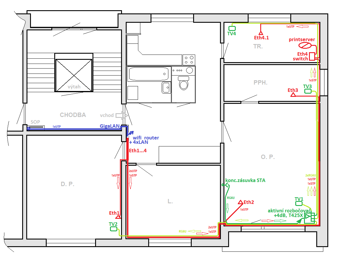

Především: pro více zásuvek v síti LAN potřebuješ hvězdicový rozvod.
Ostatně ten je lepší i pro televizní koaxiály (všechny zásuvky řešit jako koncové). Zasekej k zásuvkám krkačky vhodné světlosti a vyveď všechny do jednoho místa, kde bude ethernet switch (a rozbočovač pro televizní signály). Samozřejmě mysli na to, že je lepší do každé krkačky natahat všechny kabely předem, protože na každé budou více, jak dva ohyby, to se dodatečně špatně zatahuje.
Ohyb by (kvůli koaxiálům) neměl mít poloměr menší, než asi 15 cm, a pro případ, že by se do toho muselo někdy lézt, hodí se vždy mezi dva ohyby krabice, náramně usnadní případnou výměnu některého kabelu. Ale, jestli věříš tomu, že se ani koaxiály ani UTP kabely měnit nebudou, ty průběžné krabice můžeš vynechat.
Na síť LAN použij nějaký osmivýstupový switch, třeba TP-link TL-SG108. Předpokládám, že síť WAN bude přivedená z routeru, který podporuje DHCP, a IP adresy připojeným počítačům přidělí sám.
Jestli chceš ještě navíc dům pokrýt signálem wifi, stačí k tomu jakýkoli wifi router umístěný tak, aby pokryl signálem co nejlépe místa, kde se výskyt počítačů předpokládá. Mimo wifi mají tyto routery i výstupy pro ethernet.
Jo, a mysli na to, že každé takové zařízení potřebuje napájení, takže do blízkosti datových kabelů a koaxiálů přiveď také napájecí síť pro zásuvku či dvě, nespoléhej na to, že některá zařízení lze napájet od účastnické zásuvky po signálovém kabelu.
Na to, abych doporučil vhodné komponenty, tu dáváš hodně málo informací:
- odkud přichází ten ethernetový kabel internetu (WAN)? Tedy: jak bude připojený na poskytovatele a přes jaké zařízení? Wifi klient s routerem, VDSL/ADSL modem s routerem, optický modem atd?
- počítá se v domě s připojením přes wifi nebo se všechny počítače budou připojovat kabelem (tedy - to snad nebudou)?
Ukázka rozvodu ethernetu a televize v panelákovém bytu
(62.82 KiB) Staženo 202 x

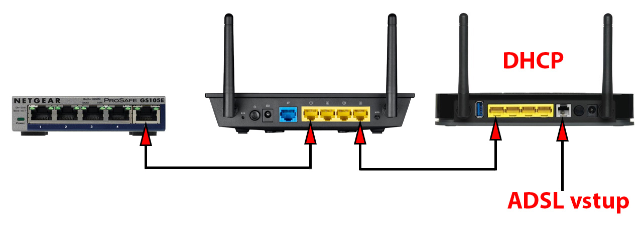

Jakým způsobem se napojuje druhý wifi router popřípadě z wifi do switche?
Příspěvky: 37419
#12 Příspěvek od rnbw »
Do kazdej miestnosti daj minimalne dvojzasuvku RJ-45 CAT5e (ak chces, tak aj CAT6, ale zle sa s tymi kablami robi), kable natahaj do jedneho miesta, kde bude switch (ak mas technicku miestnost, tak do nej).
Dvojzasuvky si ocisluj (v prvej budu zasuvky 1A, 1B, v druhej 2A, 2B, atd.) a druhe konce kablov tiez. Ak to chces mat uplne super, tak si tam daj maly rack a kable ukonci v patch paneli. Inak tam nakrimpuj RJ45 konektory, ktore pojdu rovno do switchu. Ak vies, ze nebudes vsetky zasuvky potrebovat, tak nepotrebujes velky switch.
Standa99
Příspěvky: 3472
#13 Příspěvek od Standa99 »
otakarv píše:Jakým způsobem se napojuje druhý wifi router popřípadě z wifi do switche?
např.
(95.92 KiB) Staženo 150 x
