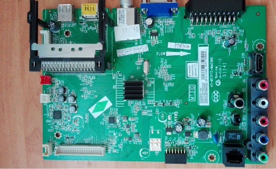

Thomson 32HU3253C vadná signálová deska

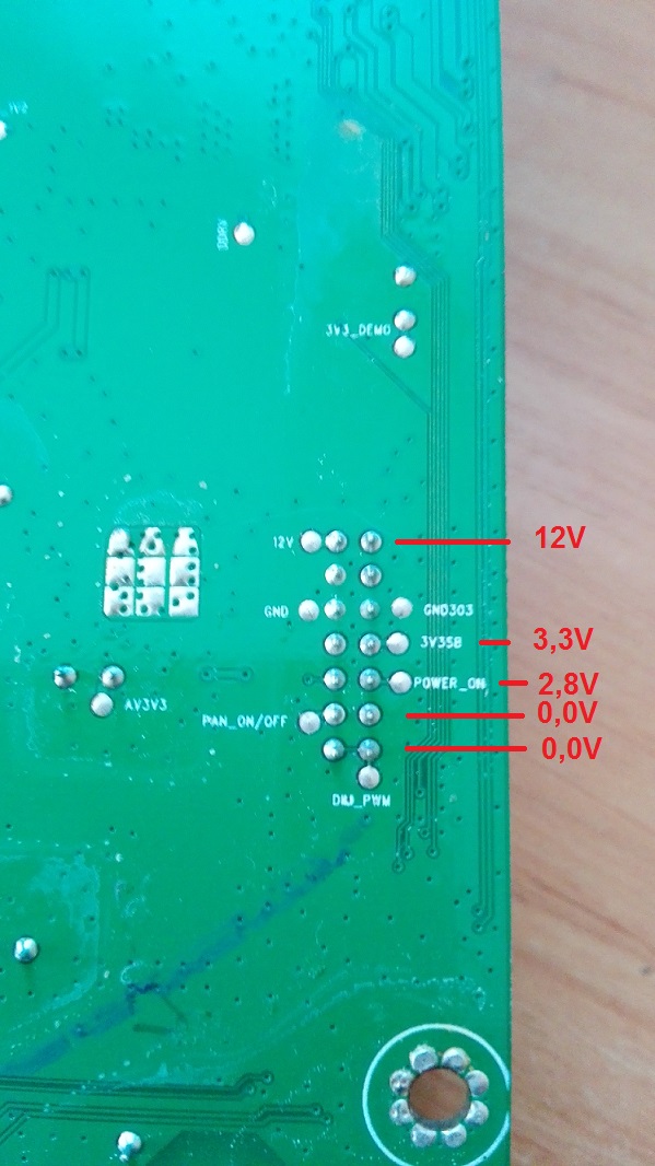

Původní deska je mrtvá, napájecí napětí v pořádku, ale z procesoru nic nejde. Tak zní i výrok profesionální dílny. TV je těsně po skončení záruky.
Poradí někdo? Díky.

Ale aby som len nemútil vodu, tak predpokladám podla info, že tv už mesiac predtým nechcel naštartovať hned na prvý krát, tak predpoklad je, že ho keď nechcel nabehnut vytiahol zo zásuvky a potom zapojil a znova skúšal naštartovať nasvädčuje na 2 možnosti:
1.) zvlnené niektoré napájanie (najčastejšie kondíky)
2.) nestabilné bity v pamäti softu/konfigu
A preto ten osciloskop odporúčam.
