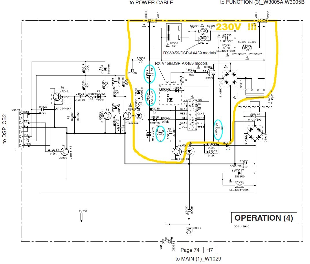

Zdravím, dostal se mi do rukou tento reciever, který bohužel nejde zapnout. Mám dojem, že když jsem ho poprvé připojil do sítě a zkusil zapnout, na chvíli se rozběhl, ale nejsem si 100% jistý, protože od jednoho rezistoru létaly blesky, tak jsem ho hned vypnul ...
Kondenzátor a ten rezistor hned na vstupu ze sítě obvykle bývají příčinou, ale po výměně se nic nezměnilo. Samozřejmě jsme zkusil pojistky, trafo má na primáru 5 ohmů a relé můžu "ručně" sepnout, ale nezapne se ani potom.
EKKAR na jiném fóru mi psal
EKKAR píše:Problém je kapánek jinde. Samotným kondíkem to nebylo a není. Tenhle receiver má zpožděný spínání hlavního výkonovýho trafa - zpoždění je nastavený časovačem sestaveným z CMOS integrovanýho obvodu CD4013 (tady TC4013BP = rozdíl jen ve výrobci) a hrsti pasivních součástek kolem něj. Vlastní sepnutí je pak realizovaný výkonovým MOS-FETem typu napsanýho ve schématu jako "K3850" (pravděpodobně 2SK3850 - musel bych se podívat na datasheety) na pozici Q3007. Pokud se "něco rozbilo", je potřeba nejdřív vzít měřák a měřit - stav toho MOS-FETu, izolační odpor trafa, stav těch optronů, který tam mají podružnou řídící a hlavně ochrannou funkci (zajišťujou postupný spínání dalších částí receiveru a společný vypnutí najednou), stav toho hlavního časovacího obvodu 4013. Jestli sis tam sám něco vyměnil a udělals to blbě, tak jsi taky mohl poslat do kopru celej ten časovač/zpožďovač zapnutí. To všecko je potřeba kvalifikovaně ověřit a dát do pucu - až pak se může kontrolovat co je dál nemocný.
Manuál se schématem je třeba tady https://www.manualslib.com/manual/953612/Yamaha-Rx-V459.html?page=53#manual (případně ho můžu postnout někam jinam)

Schéma napájecí části z německého fóra s vyznačenými častými závadami
(149.22 KiB) Staženo 448 x

že studuješ na UT je spíše k pláči. Dlouho jsem hledal jak se sepne to relé, když nemá zdroj 220, ale pak jsem si všimnul, že POWER CABLE jde z leva. Zajímavé, primár trafa již se asi nejistí.
Jako první hledej napáječku 4013, kondík 1 mikro, napětí minimálně odhaduji 10V . Pokud není, tak v podezdření všechny zakroužkované věci. Prostě pokud se nesepne ten FET, tak se na primár dostane leda tak malý stejnosměrný proud přes vyklemovanou diodu Greatze.
