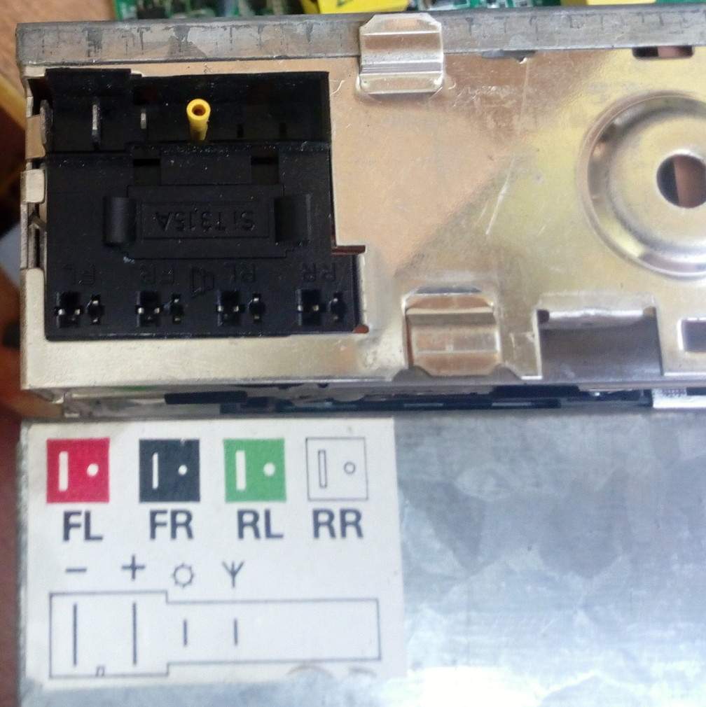

Chci připojit toto rádio do vozu a trochu mě mate způsob připojení napájení. Asi podle toho co jsem zjistil stačí připojit +12V jen na jednu svorku rádia. Je mě to divné protože obvyklé je podle mě ještě druhé (trvalé) +12V napájení, které tady není. K čemu přesně je vlastně ten vývod se symbolem "osvětlení" mezi plusem a vývodem pro ovládání antény?

Osvětlení se připojí k palubní siti. Při zapnutí světel se rozsvítí pristrojovka a pod. Tuším drát 57. Pak se rozsvítí i podsvícení rádia nezávislé na tom, zda je zapnuté nebo vypnuté. Paměťový plus tady nehledej, není potřeba.

Nebo se tím může regulovat jas podsvícení. Nesvítíš? Svítí naplno. Svítíš? Úroveň podsvícení klesne (aby to v noci neoslňovalo).
