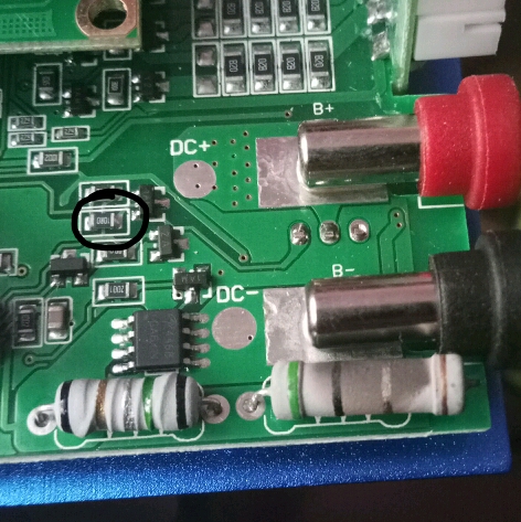

Zdravím koupil jsem si tento nabíeč imax b6. Při prvním spuštění a nabíjecím proudu 1A šel poměrně normálně ale když jsem zkusil podruhé proud zvednout na 2A tak se z něj začmoudilo. Po rozebrání jsem zjistil ohořelý odpor 0.5 ohm a zničení smd transistoru s označením 2A. Co myslíte bude stačit jen tyto součástky vyměnit nebu bude zakopaný pes hlouběji?
roztřelený transistor vpravo nahoře patrně je to 2N3906

Tranzistor je zjevně součást budiče výkonového mosfetu, zatímco rezistor bude pravděpodobně bočník měření proudu. Oba problémy budou následek průrazu toho výkonového fetu, který máš z druhé strany. Nevybavuji si už příliš, jak je B6 uvnitř udělaný, ale mám pocit, že tenhle TO220 mosfet slouží jen pro vybíjení, nabíjecí měnič obsahuje jen smd součástky. S B6 běžně nabíjím proudem 2A a není s tím žádný problém. Používat B6 pro vybíjení ale bez úprav nelze, jeden TO220 mosfet, na němž se má spálit veškerý výkon je navíc na chladič pouze přitisknut pružností svých vývodů a tak se velice rychle upeče. Takže dotaz zní, zda to shořelo opravdu určitě při nabíjení a ne při vybíjení?

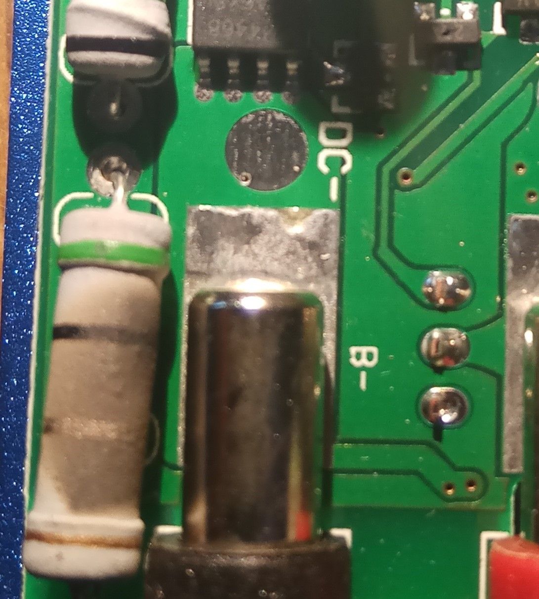

Jak rikam nevylučuji nic ale dával jsem si bacha jak aku zapojuji takze si nemyslim ze bych jej prepoloval a poprvé ho to nabilo. Tak jsem vymenil fet, transistor i odpor a kdyz jsem zkusil nabijecku zapnout (bez baterky) tak se z ni opet zakourilo. Tentokrat fet vypada ok transistor jsem pro jistotu vymenil (mam jich dost musel jsem jich vzit 25) a odpor ok. Kdyz jsem vymenil transistor a zapl vypadalo to vporadku tak jsem zkusil vybíjení 0.1A a fungovalo tak jsem zkusil nabíjení tak pro zmenu se začalo kouřit z smd odporu 10R0 u smd transistoru 1AM hned vedle toho 2A co jsem menil. Vzal jsem i ty 1AM 3904 tak zitra jej zkusim vymenit taky ale smd odpor nemam zkusim se mrknout jestli nenajdu 10ohm klasicky.
Stara fotka jeste pred vymenou soucastek
(213.64 KiB) Staženo 250 x
drobino
Příspěvky: 81
Registrován: 08 zář 2010, 00:00
#10 Příspěvek od drobino »
Tak jsem vymenil i transistor 1AM u oznaceneho rezistoru a po zapnuti ok nabil jsem s nim ted jeden cinsky aku 18650. A vypada to ze drzi. Rezistor 10r0 ma propaleny plast ale odpor vydrzel takze jej objednam a vymenim jak prijde. Tak ted uvidim.
