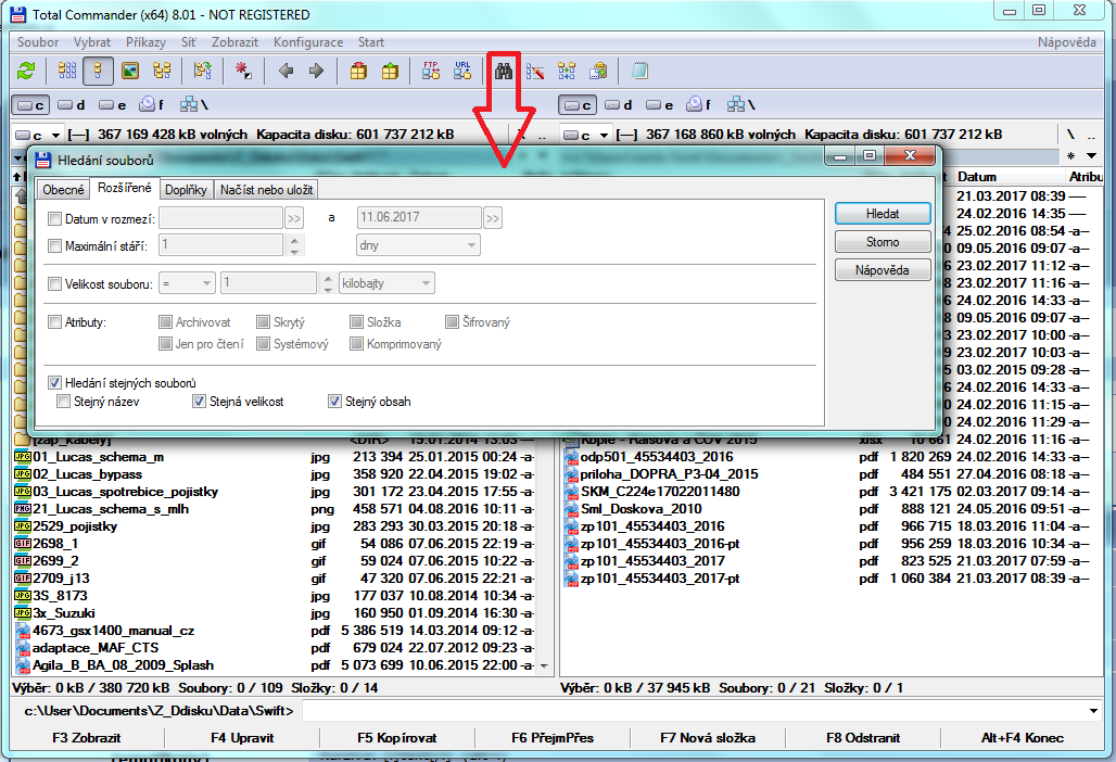

Co Total Commander?
Ten přece umí vyhledat stejné soubory jak podle názvu, tak podle velikosti i obsahu, co si zaškrtneš.
V aktivním okně vybereš nadřízenou složku, ve které má hledat, klikneš na Hledat. V kartě "obecné" pak oblast přípon omezíš třeba na *.bin a na kartě Rozšířené zaškrtneš "Hledání stejných souborů", případně vymezíš, co stejného hledáš. Jestli název, velikost, či obsah.
V nalezeném souboru, pokud víš, jak, lze dělat změny přes F4, a to ve zvolené interpretaci: dec, bin, hexadecimal...
