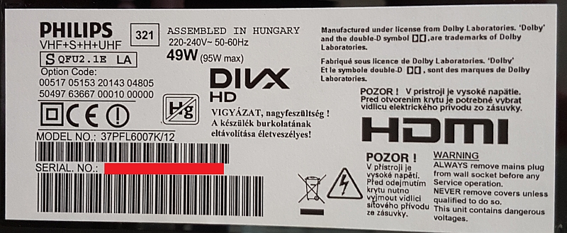

Majky77
Příspěvky: 80
Registrován: 09 bře 2017, 00:00
#6 Příspěvek od Majky77 »
Štítok
(292.86 KiB) Staženo 393 x
Heno
Příspěvky: 1900
Registrován: 21 bře 2015, 00:00
#7 Příspěvek od Heno »
QFU2.1E LA
KUBO

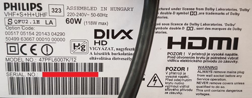

A tento ešte prosím vás
(222.37 KiB) Staženo 182 x
KUBO
Příspěvky: 3897
Bydliště: VT SLOVAKIA
#10 Příspěvek od KUBO »
Sú rovnaké chassis QFU2.1E LA
Pozdravuje Vás Martin
