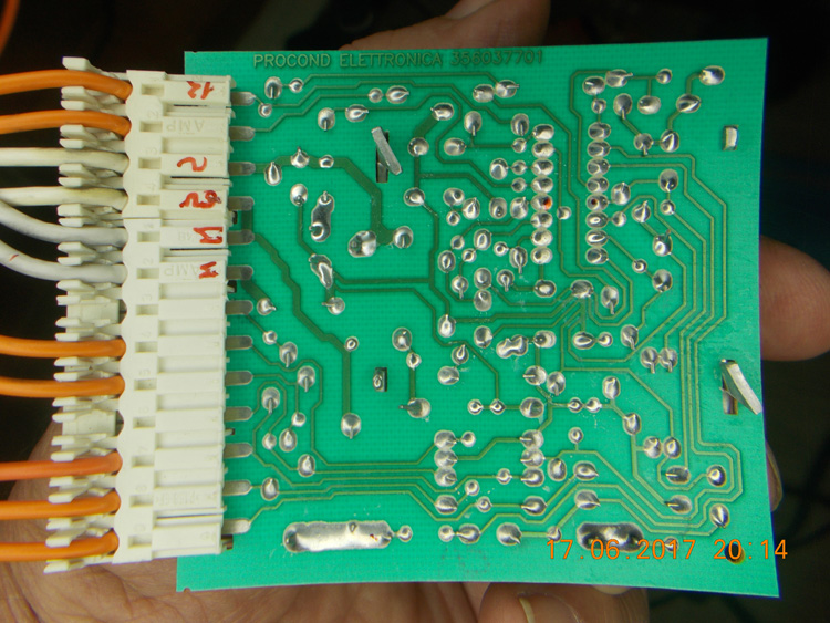

Dobrý den přeji, mám regulátor otáček pračky , je na desce nápis:Procond elettronica 356037701. Našel jsem k němu část schematu, ale podle mně je zapojení motoru přehozeno s připojením sítě. Nemá někdo prosím nějaké informace, nebo celé schema? Díky
Omlouvám se za nedostatek informací. Je to regulátor s TDA 1085C ke komutátorovému motoru s tachogenerátorem. Ty horní dva červený fousy jsou k tachu, ty čtyři bílý jsou silový a ten zbytek červených je zřejmě na přepínání otáček. Mě šlo o tu čtveřici bílých. Ty horní 2 jsem identifikoval jako připojení na síť a ty dva pod tím jako připojení motoru. Na jednom půlschematu je to ale naopak. Nerad bych to odpálil.
