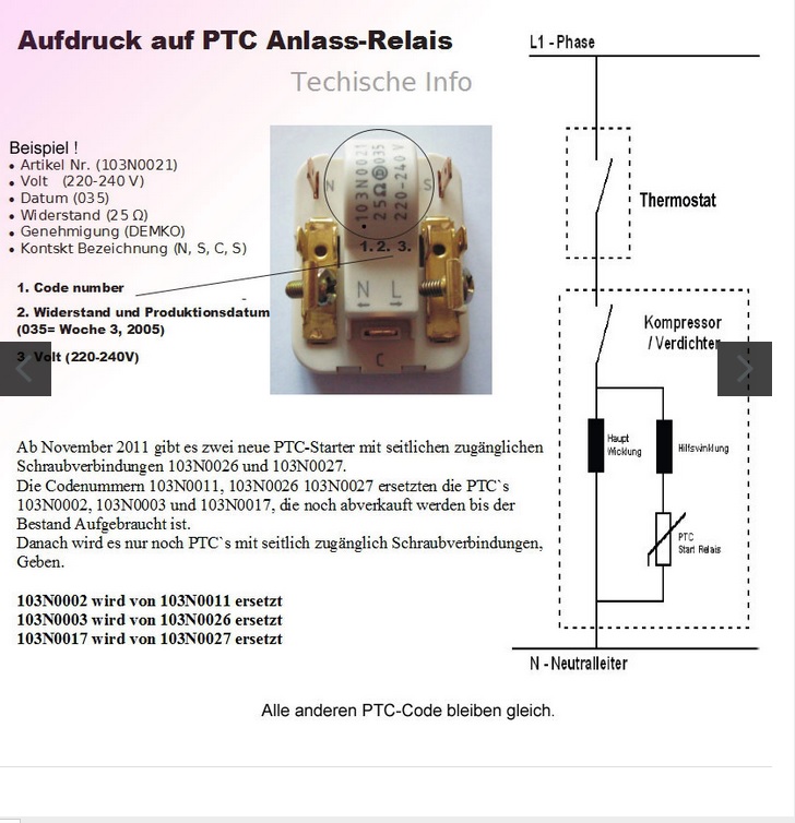

vydloubl jsem startér a když jsem přeměřil horní dva piny mezi sebou (Nápis Danfoss na straně soklu kompresoru jsem měl nahoře ) naměřil jsem 25Ω. Startér jsem vrátil zpět a lednici zapnul. Ten kulatý výčnělek na něm hřál, tudíž do rozběhu něco pouštěl. Když jsem na ty piny přivedl přímo 230V (horní levej a spodní, přes tlačítko sepnul mezi sebou horní oba, kompresor se ani nehnul, jen hučel víc. Tudíž i tato násilná zkouška potvrdila, že je kompresor kaput.
Typ kompresoru jsem nezjistil, startér je 103N0018 (bílá barva).
