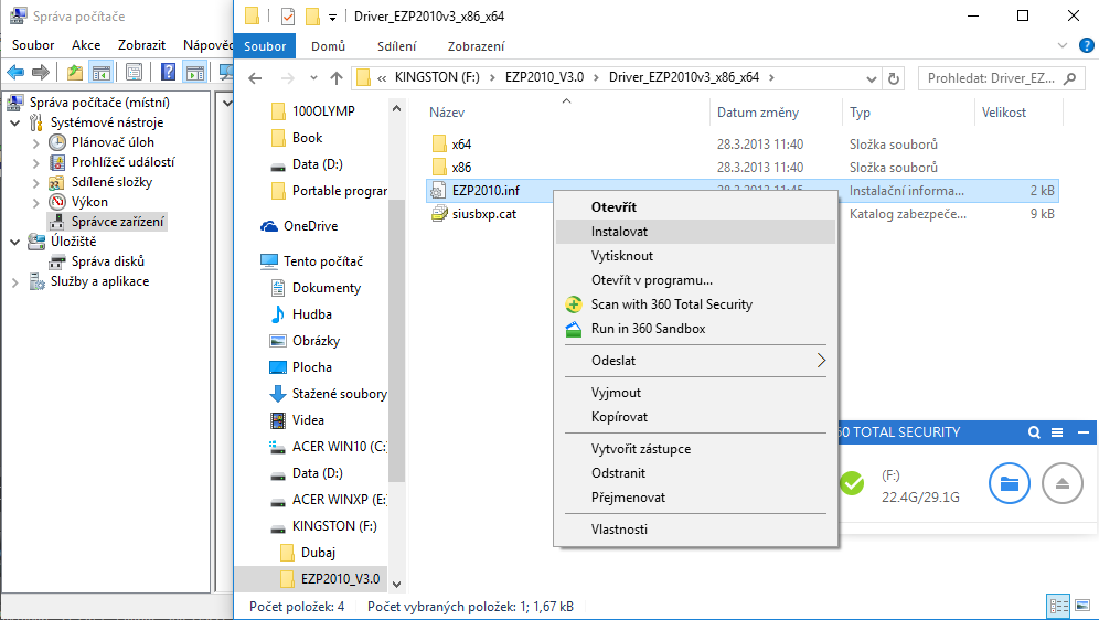

Aby se zobrazilo správné kontextové menu, je nejprve třeba soubor EZP210.inf označit levým klikem a teprve potom pravým klikem vyvolat nabídku.

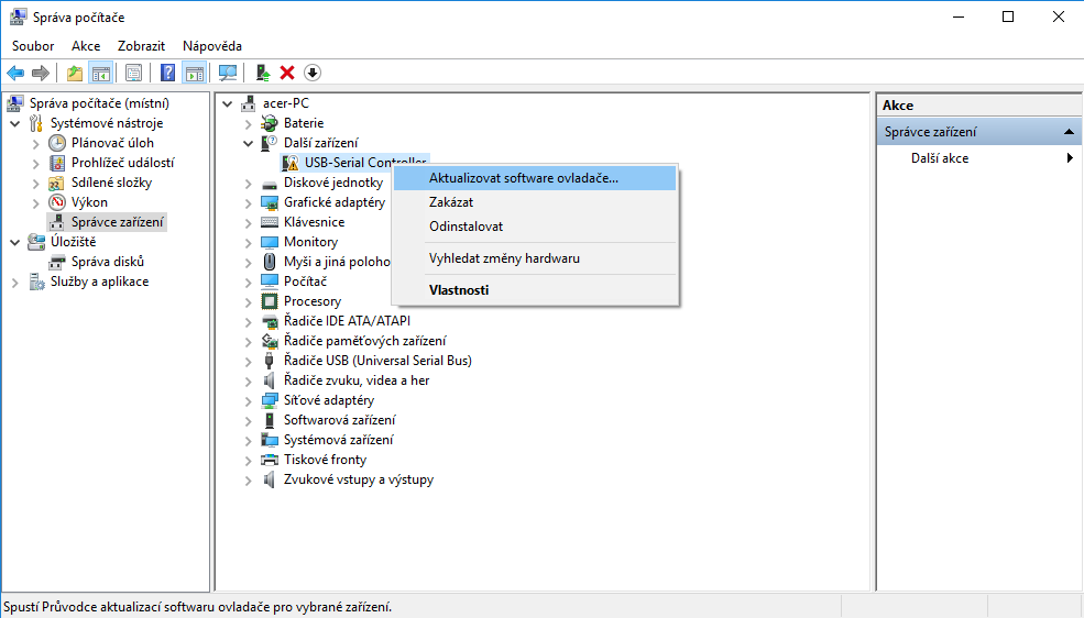

Nainstalovat ovladač lze i takto: Připojit programátor do USB a otevřít Správce zařízení. Tam se objeví v Dalším zařízení jako USB-Serial Controller. Pravým klikem na něho zvolit Aktualizovat...
:wink:
Obrázky jsou z Win10.

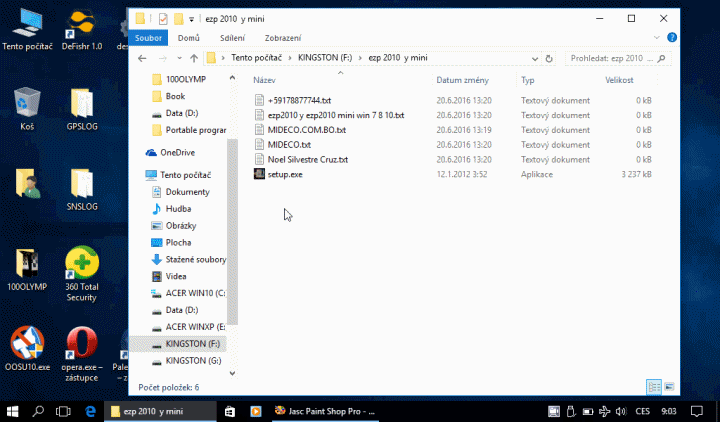

Nedalo mi to a vyzkoušel jsem instalaci jiné verze programu, obsahující instalátor a ve Windows 10 jsem nenarazil na žádný problém, viz obrázek:
Obrázek
Verzi jsem stáhnul tady.
Rozbaleno pomocí 7z do nové složky.
Před instalací nutno vypnout antivir (můj blokuje zápis do registru).
Doporučuji vyzkoušet.
Až do fáze, kdy instalátor oznamuje, že předinstaloval ovladač a vyzývá k připojení programátoru, bys měl mít výsledek stejný. Po připojení programátoru by měly probíhat obvyklé procedury s instalací nových zařízení, u kterých je třeba jen klikat na "Pokračovat".
