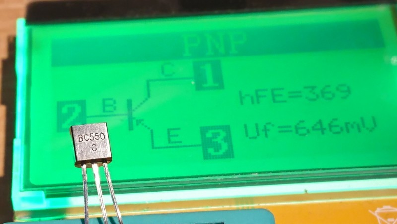

Nekupujte tento tranzistor z Hadexu. V pouzdře je PNP tranzistor. Objednávka je z minulého týdne. Upozornění do Hadexu jsem poslal.

Není chyba v programu ? Co naměříš měřákem ?

MXD-4660; M3850; komponent tester od číňana - vše měří stejně. Milionkrát odzkoušený obvod s tranzistorem nefunguje

Nezlob se na mne, ale kupovat jakékoliv padělatelné součástky v obchodech typu Tipa, Hadex a podobně může jen kaskadér, který potřebuje "něco jako co vypadá podobně jako originál a možná má podobnou funkci za příznivých podmínek". Stejně tak je pravděpodobné, že koupíš kazové odpory, ať už 0207, nebo SMD.
BTW, nedávno vypukla veselka, kolegové si udělali group buy v zahraničí za celkem dost peněz na nízkošumové trandy a zřetelně dostali něco jiného, ovšem se správným potiskem.
Jaké mají ty "BC550" průrazná napětí?

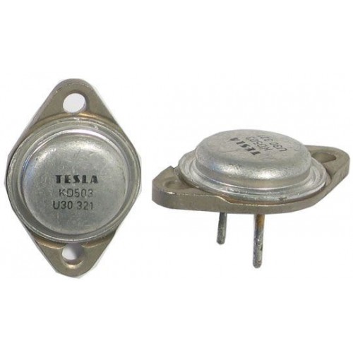

Možná vemou nějaké trandy, natisknou na ně požadované nápisy a prodají, proč to dělat složitě? :idea: Projížděl jsem fotky u jednoho dodavatele na JFETy a zajímavé, že NOS Toshiba, Philips i nové Fairchild měly v detailech stejné pouzdra a vývody. Roubíček, ty svíčky, co mi prodali, nemají knoty! Ale Khon, neříkal, že chce doma svítit, mysleli, že budou prodávat.
Dneska si i "KD503" můžete koupit, ale co bude uvnitř, třeba překvapení..

Sendy, to ale jsou Tesla tranzistory a je tam i výrobní značení N, tak by se dalo určit, co je tam zakontaktováno ?

Pod N mám KD607 s kódem X69 321,pro vědecké účely mohu zítra obětovat

danhard píše:je tam i výrobní značení N
ako keby číňan nemohol mať raznicu... takú máme aj v robote :lol:
...a Teslacke KD50x mali predsa iný typ púzdra.
