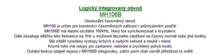

#9 Příspěvek od Stribrnak »
Takže verze B má vlastní oscilátor!

#10 Příspěvek od judeware »
Verze "bez B" má též vlastní oscilátor a další vlastnosti, které popisuje ten výtah textu z 3.5. 14:14, alespoň podle dokumentace k MH106. Spíš tedy podle mě MH106B vypadá na odtučněnou verzi MH106 a protože taky nevím, oč je (zřejmě) chudší, vezmu raději MH106.
