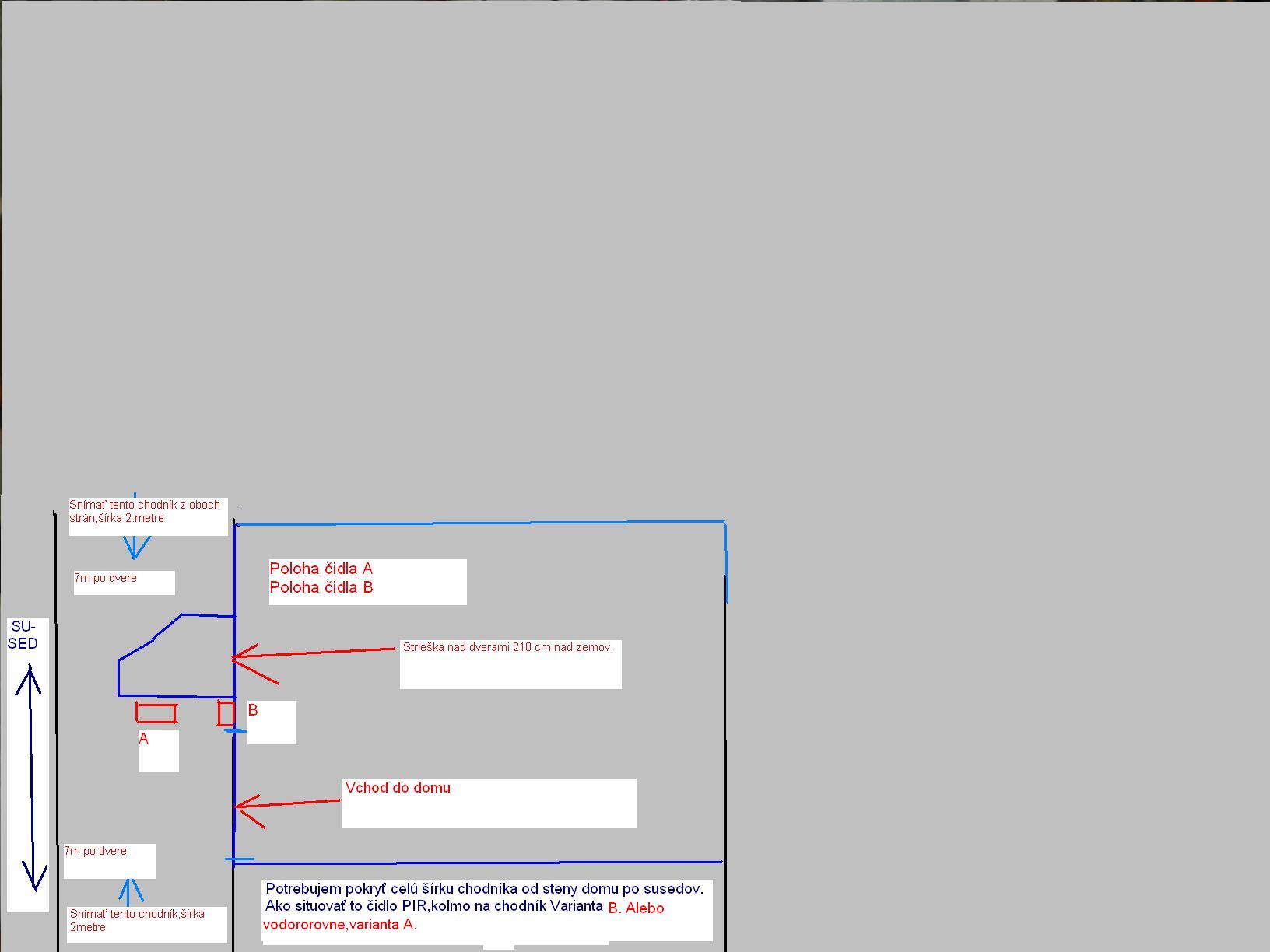

vedieť,idem to robiť,pre to to davam opäť.Inac by mi mozno nikto neodpovedal tak rychlo ,ako takto ,ked je to ako nova tema.Nehnevajte sa za to !Ked mi niekto odpovie ako to ma byt spravne aby to cidlo monitorovalo co najvacsiu plochu,moze sa to presunut do vlakno co je tu uz davno o riadok nizsie.dik.
Hlavne ma nezaujimaju ....poznamky.Este raz dik.

Cidlo ma charakteristiku 90stupnoveho vejire . Proto je nejlepsi umisteni do rohu...
U cidla EX35 se da otocit cocka o 180stupnu tak, ze vznikne uzka charakteristika treba nekam do chodby

Cowley,ja potrebujem to cidlo umiestnit do vodorovnej alebo kolmej polohy na chodnik,dolezite je pre mna,abny snimalo co najvacsiu plochu toho chodnika sirokeho 2metre.Ja chcem snimat plochui pred dverami vonku ,nie v nutri domu! Takze umiestnit čidlo nad dverami vodorovne,alebo kolmo na chodnik.

Cidlo sice neni urceno na ven, ale kdo chce kam, pomozme mu tam.
Nejvhodnejsi by byla 2 cidla v pozici B, kazde by sledovalo jednu stranu. Na stene by bylo namontovane tzv. na 45stupnu, na malou montazni hranu a nebo pokud mas tak na montazni konzolku.

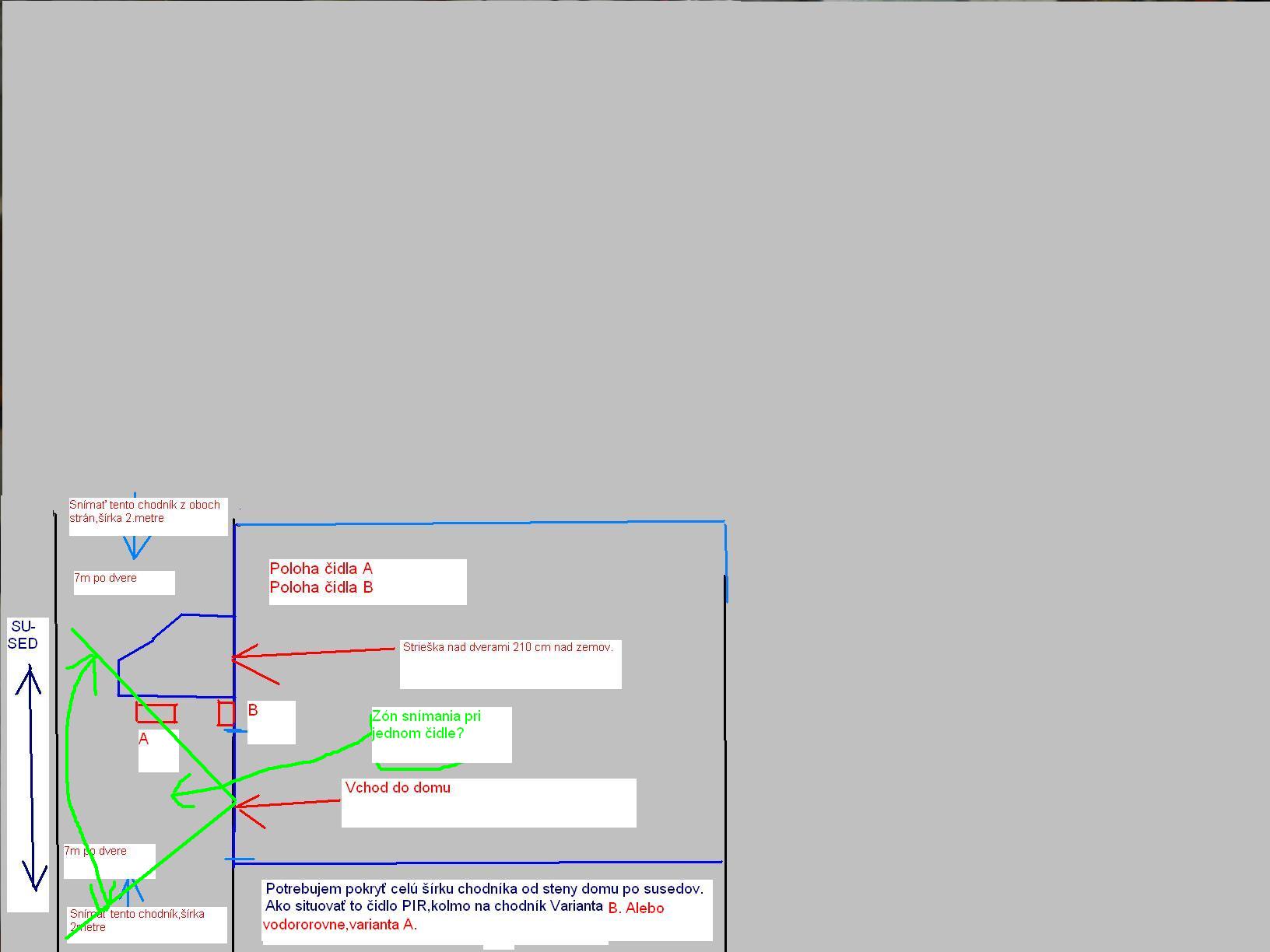

Berme ze bude jedno!Pri jednom cidle ho dať do stredu nad dvere,kolmo na chodnik ? Ked pojde osoba tesne pri stene,zachyti ju az pri dverach pol metra na jednu a druhu stranu?
Pri jednom čidle to bude pri stene pred dverami dost hluche miesto ze ako som nakreslil.Aj to je lepsie ako nic podla mna.

A ta striska je nad vchodem? Dalo by se dat pod strisku do bodu A.

Namontuj cidlo pod strisku jako pod strop, horni hranou cidla smerem k sousedum, dolni hranou cidla smerem ke vstupnim dverim. Sice to nepokryje celych 7m od domu, zato to bude hlidat prichod pred vlastni dvere z obou stran.
