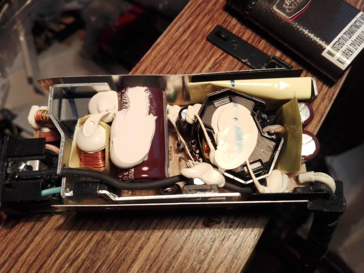

Až budu doma dam fotku.
doktor365
Příspěvky: 2114
#9 Příspěvek od doktor365 »
Tady je fotka
(169.53 KiB) Staženo 230 x
Příspěvky: 37419
#10 Příspěvek od rnbw »
Obavam sa, ze velke elyty budu dobre - vyzeraju ako Nippon Chemicon. Pre istotu premerat vsetky male (vidim tam len jeden).
