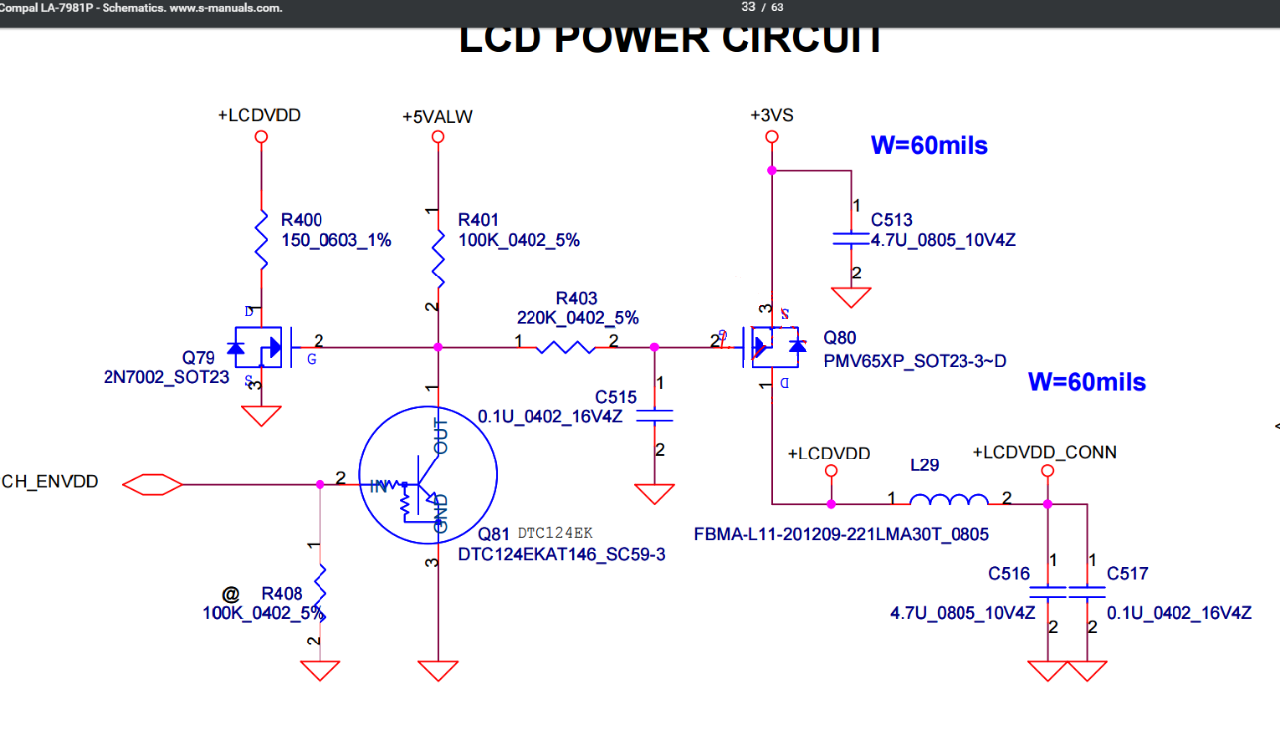

Zdravím Vás!
Sháním pro syna tenhle MOSFET PMV65XP nebo jeho náhradu. Našel jsem ho na Mouser ale přepravné je za 500,- a ještě někde v Ostravě ale tam je to po 3000ks. Tak prosím jestli ho někdo má a může poskytnout aby se ozval a nebo jestli zná někdo náhradu. Je to do LED podsvícení viz příloha.
Děkuji! Kaca
(170.52 KiB) Staženo 190 x

Tranzistor jen spíná napájení, nejsou na něj kladeny žádné extra nároky, podle mě můžeš klidně použít třeba https://www.gme.cz/unipolarni-tranzisto ... 6402-sot23 . Je ale potřeba najít důvod odchodu toho tranzistoru, někde za ním bude nejspíš nějaký zkrat, může to být třeba proražený keramický C, ale i cokoli jiného.
