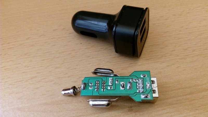

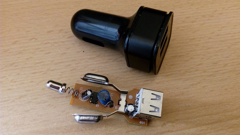

Proto jsem se rozhodl podívat se "dovnitř" měniče:
tlumivka, step-down měnič: LC51, dioda, dva kondenzátory, LEDka, viz. foto.
Rozhodně to není žádná kvalita - špatně zapájené kontakty, zapáchající plasty - Čína. Jestli je tedy možné, že je to tím měničem, podívám se po jiném.
