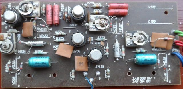

Ahoj
Nepoznává někdo tenhle plošný spoj z čeho to je?
3AB 002 107 .1
3AK 054 100
děkuji

Je tam 4x MAA701 ?

Vse jsou MAA501

Asi nějakej vstupní díl rozhlasovýho zesíku TESLA.Tam se používaly jak MAA501,tak někde i 741.Nejcennější jsou objímky pod nima(pokud to nejsou jen plastový dorazy) a ty bílý porcelánový trimry jsou super.

Ano to tmavé jsou patice..
Já to chtěl zkusit doplnit o chybějící součástky podle schematu a zprovoznit, dvacet let to přehazuju z krabice do krabice s tím že někdy zjistím co to je : )
Preferuju trimry, které jsou uzavřené, takže se nepráší na odporovou dráhu.

Spíš mě to připomíná nějakou průmyslovou aplikaci. U těch se ovšem většinou používaly metalizované odpory TR151, zde jsou uhlíkové TR112...

Moze to byt aj z nejakeho zosilnovaca Tesla AZK... Najlepsie asi vyhodit.

Mně to spíš připadá jako deska z nějakého měřáku např. tesly Brno, alespoň je podobný font potisku, použití patic OZ a montáž diod.. Z pár dokumentací by šlo zjistit, zda přibližně odpovídá alespoň značení 1AB.. a 1AK. V opačném případě je to něco úplně jiného. Neškodilo by to vyfotit ze strany spojů. Ty tři silné dráty budou asi sym. napájení OZ, ale kde to má výstup? Nejsou to ty dírky v DPS s čísly 1,2 a 6,7?
Spíše to bude opravdu z nějakého AZS... Bílý popis a font je shodný jako např. deska zesilovače AZS217. Tomu odpovídají i pájecí očka.

Podle mě tato deska není ze spotřební elektroniky. Ze zesilovače AZS určitě ne, v těch nebyly operáky až do 224. Spíš něco z automatizace/regulace/měření.

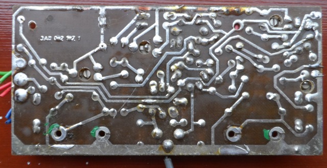

Připojil jsem foto i druhé strany
Mě to kvůli stíněnému vodiči dvoužiláku přišlo jako nějaký stereo něco, to napájení je celkem jasné, ale vůbec mi nic nepřipadá jako vástup a ty díry 1,2,6,7, my přijdou jakoby tam bylo něco našroubováno, ale nenapadá mě co..

Pro identifikaci je podstatné označení desky - 3AK 054 100.
Označení 3AB 002 107.1 je pravděpodobně číslo klišé - obrazce spoje (deska může mít více verzí).

Tak jsem to našel- jedná se o desku modulometru ze směšovacího pultu AZL 123. Možná byla použita i v jiných zařízeních z produkce Tesly Vráble. Dokumentace zde.
EDIT: Dále byla použita i v mixpultech AZL 160, 200, 240. Určitě i jinde. Všude jsou uvedeny operáky MAA 504.

No teda elektrosvit, klobouk dolů, potěšil jsi mne, trochu jsem to už vzdával.. až půjdeš kolem máš u mne pivo : )
