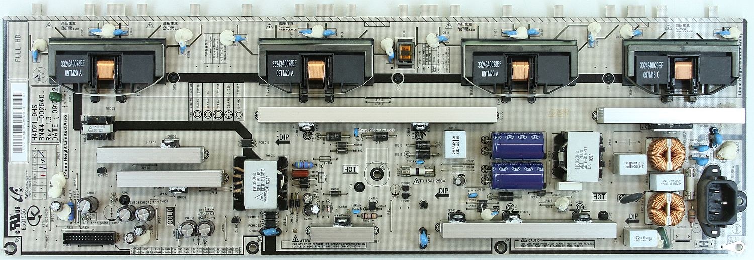

Zdravím Vás mám tv Samsung LE40B651T3W a po zapnutí všetko ide asi cca 10-15s a potom vypne podsvietenie elyty som meral studené spoje tiež som skontroloval nestretol sa niekto s tým už prosím poraďte .

1. možnost vadné/slabé trubice
2. vadné trafíčko pro trubice
3. vadný VN kondenzátor (modrý), to foto je tvého zdroje nebo z netu?
Když vypne podsvit, jsou po nasvícení LCD vidět stopy obrazu.

Obrázek je zjevně z netu. Co naměříš na výstupu error detectu?

Niesom si istý, či je tam nejaký err_detect priamo vyvedený, keďže invertor ccfl je súčasť zdroja a Samsungy MB tento výstup ak ho invertor má ani nepužívajú.
Snáď len sa kuknúť aký io ten inv. riadi a podla toho dohladať na IO kde ak ho priamo má tento výstup.
V tomto inv+zd, je na konektore medzi MB len výstup MB s názvom INV_ON.
a potom samozrejme PWM výstup.

Takže najprv by som po zap. meral signál INV_ON keď podsvit svieti, tak tam má byť + 3,3-5V a či po zhasnutí podsvitu ostáva toto napätie prítomné alebo spadne na nulu.

Error detect je pin DET_5V.

Kukol som teda schemu a máš pravdu.

Takže rozobral som obrazovky a presne stredna cfl trubica k.o. svieti do oranžova
