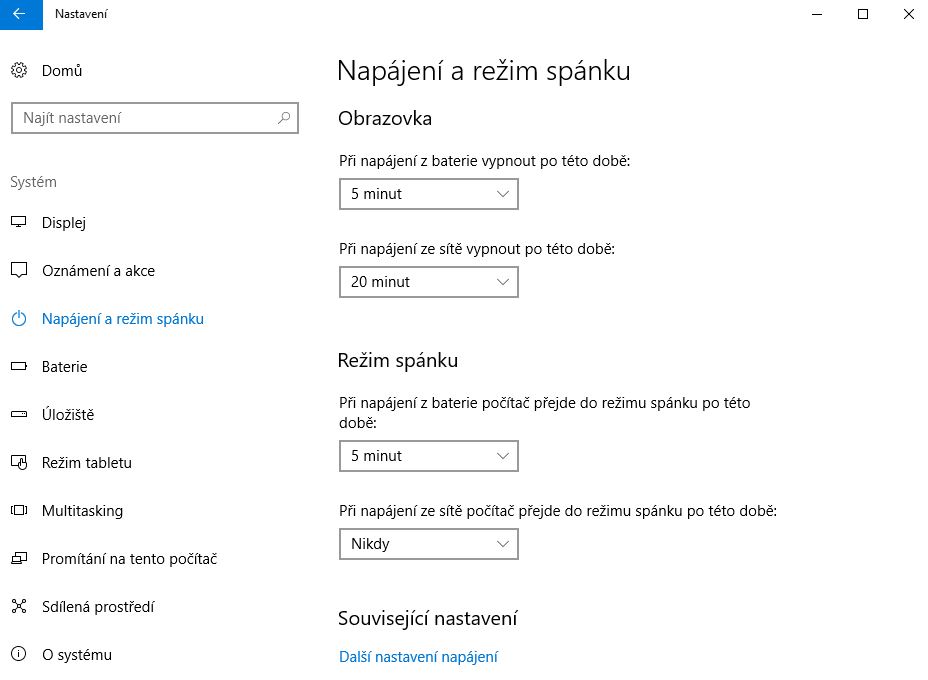

Co máš nastavené v Nastavení - viz.obrázek ?
Zkusil bych tam ty hodnoty trochu změnit, aby se to uložilo, vyzkoušet zda to pomohlo a pak případně vrátit zpátky. U mobilních Win poslední dobou takovéto "čachry" pomáhají, třeba to pomůže i tady... :)

Zdalo se ze je vse ok. Jenze po dalsim restartu zase tma. I kdyz ne uplna. nastaveni jasu fungovalo jak melo a tak jsem dal max. Dalsi restart a tma a pro zmenu zase obracene nastaveni jasu. Otestoval jsem 3 Intel ovladace grafiky a k zadnemu kloudnemu vysledku jsem se nedostal. V tom testovani jsem pouzil i nativni ovladac od MS a u tohoto ovladace se zda ze jas po restartu zustane na max a i ovladani jasu funguje korektne. U grafiky nemam rad nativnmi ovladac ale v tomto pripade me nic jineho nezbude nez to tak nechat. Prolezl jsem net a u tech 10 jsou dost potize z jasem u ntb ruznych znacek-grafik. Prevazne jsou to ale grafiky intel HD 4000. Bude to asi tim ze je to nejcastejsi GPU chip.
