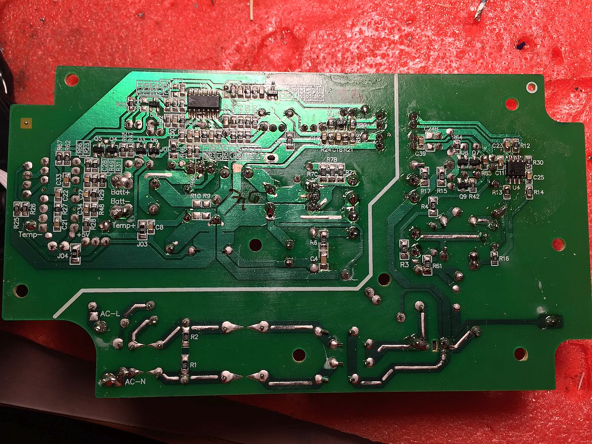

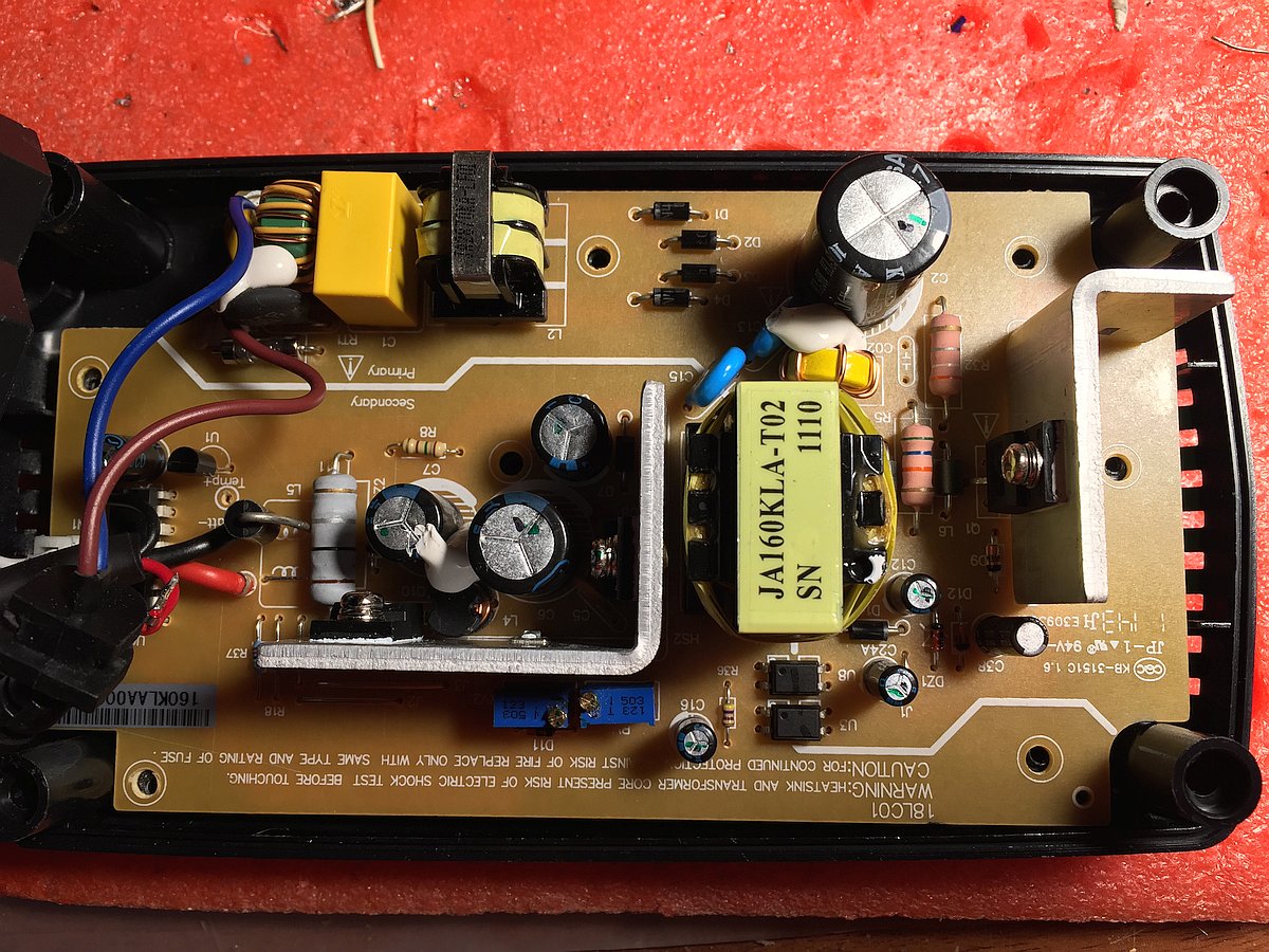

Zdravím a žádám o pomoc s touhle Li-ion nabiíječkou. Nenabíjí a já už nevím co s tím. Vše jsem promeřil, IO U4 jsem vyměnil, ale stále stejný. Po připojení do sítě jen slabě problikne červená LED a dál se nic neděje, jakoby to nezačalo kmitat. FET je změřenej ve vypájenym stavu a je OK, všechny polovodiče jsou OK změřený. Zpětnovazební optočleny vyzkoušený vypájený.
Elyty jsou OK, mají kapacitu, ESR OK.
Na elytu C2 je cca 240V
Já už fakt nevím... Schéma nemám bohužel a asi si to nedokážu rozkreslit nějak smysluplně.
Nevím jestli se tam má napětí pro IO U4 dělat nezávisle na tom spínaným trafíčku, ale zase diody z optočlenů začnou makat až tehdy, když jede to trafo. Jo a trafo má vinutí OK, taky změřeno
IO U4 CR6853
U2 LM324
Článek co to má nabíjet je 5x18650 v sérii bez balanceru, tak než koupím na Aliexpresu 20,5V nabíječku, chci tomuhle dát šanci.
Díky předem za každou radu či nápad.
