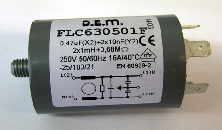

Zdravím, neměl by někdo na prodej tento filtr
D.E.M. FLC630501
Předem díky.

Já myslím, že tento by mohl vyhovět:
https://www.ges.cz/cz/odrusovaci-filtr- ... 14255.html

#3 Příspěvek od BlackCZE »
Děkuji za odkaz, zítra tam zkusím zavolat a upřesnit si skutečné parametry.
Na obr. jsou parametry shodné s FLC630501, ale v parametrech jsou popsány jinak.
Y2 na obr. 2x0,010uF v parametrech 2x4,7nF
Potřebuji druhý kus za odpálený do páru k CNC gravírce a nerad bych si zadělal na nějaké problémy, přeci jenom to není pračka...

#4 Příspěvek od sis2 »
Jestli jsou tam kondenzátory 4,7 nF nebo dvojnásobná hodnota, tj. 10 nF není u takového odrušovacího filtru důležité - fungovat bude stejně dobře... lhostejno, zda v pračce nebo ve gravírce
