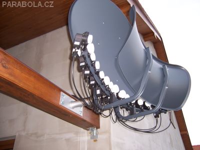

Njn - zato ty "jses" zase tak moc nepolepšil - a když už tak ovládáš (kromě češtiny: třeba ze 7-mi vět dovedeš udělat věty dvě :cry:) i portál "Parabola" - viděl jsi tam aspoň třeba toto :?:
Sry - autora foto jsem nežádal o svolení :-(
(19.94 KiB) Staženo 257 x
