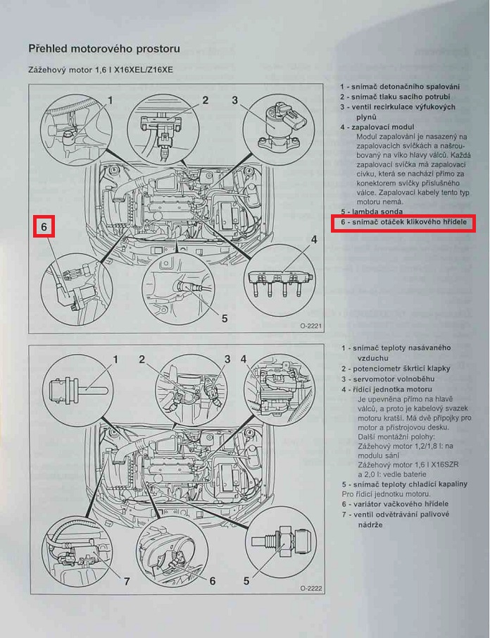

vasekpetr1
Příspěvky: 989
Bydliště: Hospoda u Třebíče
#8 Příspěvek od vasekpetr1 »
Mám sice jen Astru G s motorem X16SZR a zde je snímač kliky na řemenici při pohledu od nápravy zezadu.
