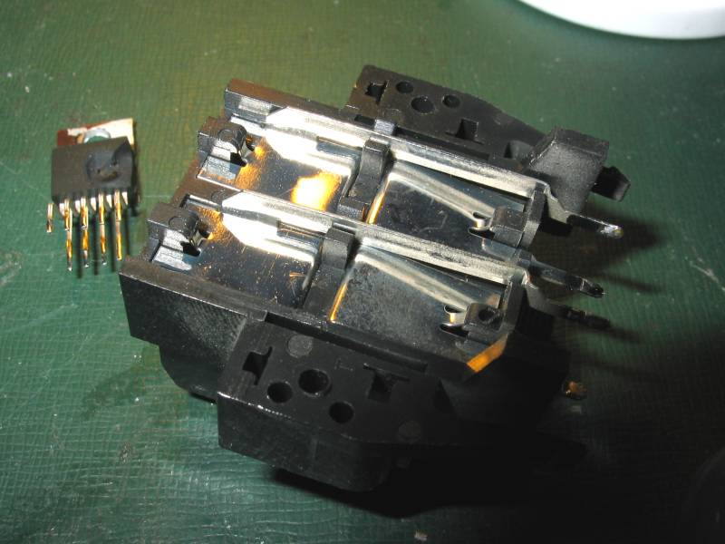

Tento mikrosystem bol vyhodeny na ulici aj s reproduktormi.
Hralo to normalne, no po case sa chladic velmi hrial, az to smrdelo. Postupne zacal zvuk slabnut, neskor skreslovat a nakoniec iba "puk" a smrad. Niekto uz predtym vymenil 3 elyty - neviem, ci boli vadne alebo zo zufalosti :D
Nepacili sa mi svorky na reproduktorove droty - nemali pritlak, droty sa dali lahko vytiahnut. Tak som ich vybral a zozadu uvidel to kurvitko...
Zosilnovac TA2208A je takmer nezohnatelny, mal ho len jeden predajca na AliExpresse - po mesiaci prisli a nastastie funguje.
(53.11 KiB) Staženo 254 x

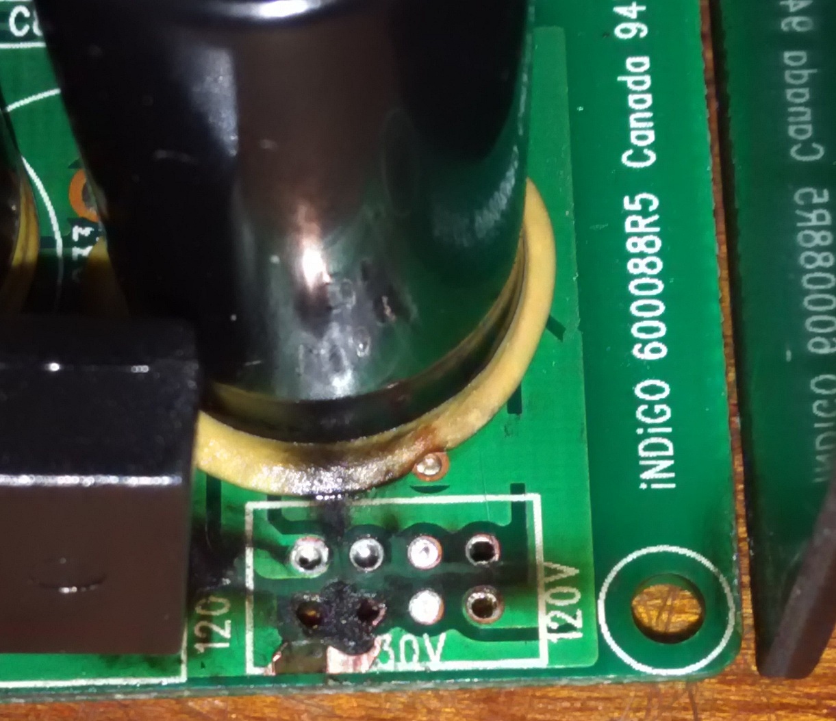

kurvítkom myslíš tú zalievaciu hmotu medzi prívodmi?
Podobný problém so zalievačkou som riešil a nie len ja na SUB Jamo . Moduly vyrábala INDIGO CANADA a nagrcane to bolo hlavne v zdrojovej časti aj pod filtr.kondíkmi a imp.trafom. Uschlo to.ostalo vodivé a nasledoval prieraz.
(210.02 KiB) Staženo 200 x
(283.52 KiB) Staženo 185 x

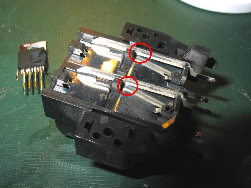

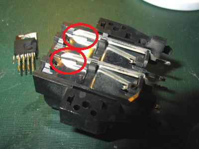

Nie, to je len blby odlesk. Ale vsimni si, ako su ohnute tie spodne plechy, ze sa dotykaju privodov k hornym...
(57.37 KiB) Staženo 219 x
