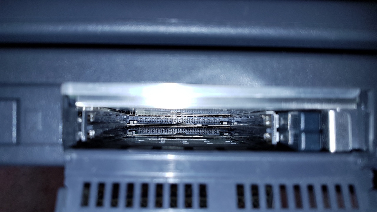

Vecer mrknu na oznaceni notasu a zkusim pohledat na netu jak velky hdd ten bios vezme. Potrebuji stahnout s hdd notasu nekolik jpg souboru. Jsou tam win98 a notas nema usb, lan ani wifi. Nejaky fest historicky kousek. K disku v notasu se dostat neni jen tak. Ve spodu neni k disku vubec pristup. A kdyz jsem ten notas mel chvilku v ruce tak jsem si vsimnul otvoru kde v dire na me cucelo cosi co by mohlo byt PATA rozhrani a doufam ze muj usudek byl spravny. Kdyz ne tento tak je tam cd romka kterou bych odpojil a nejak tam soupnul ten disk.

To bude PCMCIA slot, do neho si zozen sietovku. Alebo citacku CF kariet.

na notasu je samice konektor. a z boku tam neni ted cudl.

Ako u 🤐... Co tak sem napisat vyrobcu a typ notebooku alebo to odfotit?

mbw. Psal jsem ze dodám info večer. Takže je to Fujitsu LiteLine 6233. Asi mě nezbude než někde najít jak se dostanu k hdd. Ta šachta není pro hdd. Jo byl to jen krátký pohled na ntb a to se mě vymstilo. Foto dodám zítra, píšu to na mobilu. Omlouvám se za nepřesné informace. Díky

Hovorim, ze to je PCMCIA, v tomto pripade aj CardBus.

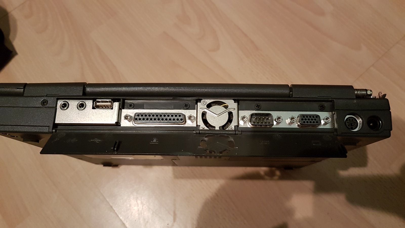

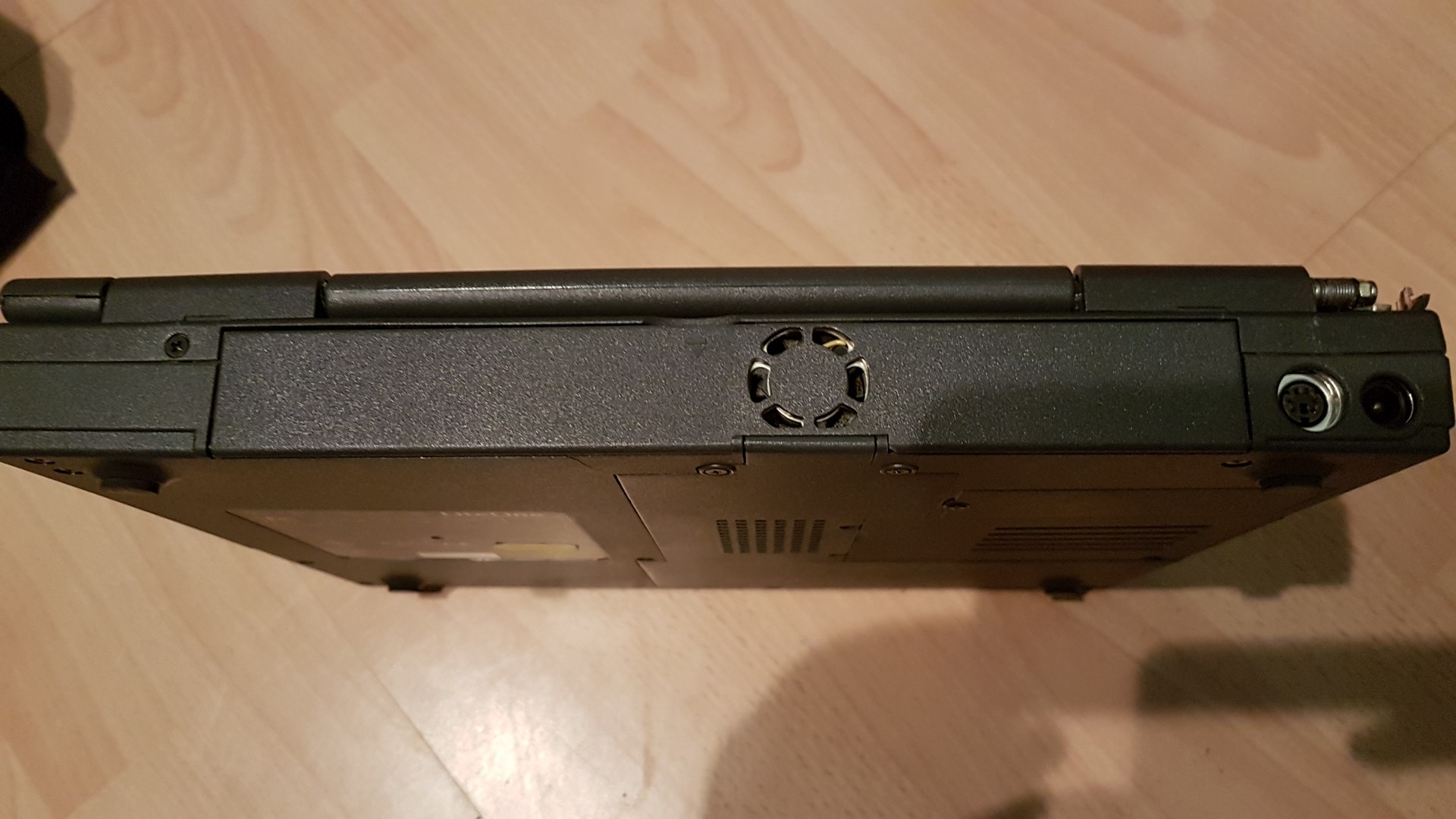

Hledal jsem na netu nejake info ohledne toho notasu a narazil jsem jen na shaneni lcd, pameti. Jeden web o nem napsal hw info a psal o jednom usb portu a jack pro sluchatka. Majitel me notas predal s tim ze nema usb port. Pri bezne obhlidce jsem ho nenasel ani ja a tak jsem hledal jinou moznost pripojeni k notasu. Pred chvilkou jsem dorazil domu a zacal patrat znovu, ani jack jsem nevidel a to uz me nehralo a heureka, nasel. Prehledl jsem vyklopne viko. Dekuji vsem za pomoc i nabidku hdd.

Já měl kdysi chvíli Fujitsu, číslo už nevím. Disk byl pod klávesnicí, pouze 4GB. Zkusil jsem tam jinej 32GB a chodil ale po výměně chodila grafárna v nějakým blbým módu. USB měl jen jednu a LAN (s externí krabičkou s RJ45 a BNC) a WIFI moduly se strkaly do PCIMCA slotů z levýho boku. Byly na tom W98 a vyrobeno taky 98.

Ak chces pouzivat USB disky vo Windows 98, musis nainstalovat Maximus Decim NUSB 3.3. Ide to len do Windows 98 SE a len do niektorych jazykovych verzii (do anglickych a ceskych ano, do slovenskych nie).
