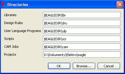

Zdravím vespolek, nevíte někdo kan si Eegle ver.7 ukládá svoje nastavení - adresáře lbr, prijektů, seznam použitých lbr, posledně otevřených projektů a pod. Ať hledám jak hledám nemůžu najít.

V okně "Control Panel" otevři nabídku "Options" > "Directories" - je tam nastavení výchozích složek pro jednotlivé typy souborů. V případě potřeby je můžeš změnit.
Defaultní místění "$EAGLEDIR\..." je v instalační složce programu, obvykle C:\Program Files\EAGLE-7\...
Na obrázku je změněná pouze složka "Projects."
