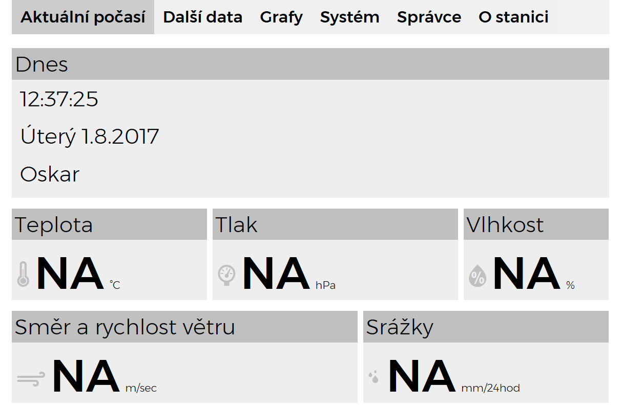

Aktuálně stavím meteostanici:
1, základna s ESP8266 + hromada čidel na I2C + NRF24L01
2, nod s anemometrem a snímačem směru větru + NRF24L01 (ten bude nad střechou)
3, na základně plný web server, bez SD, vše pouze na SPIFFS (s SD nemám dobré zkušenosti), vše řešeno přes javascript (update, logy, grafy....)
4, základna ve Stevensonově budce, tu skládám z lamelových dvířek https://www.marusik.cz/p/lamelova-dvirka-395-x-394-mm-borovice-otevreny-profil + pár hranolů a na střechu budky dám FV panel.
Právě řeším senzor oblačnosti:
https://chrisramsay.co.uk/posts/2014/03/cloud-detection-part-one/
Tož kdybys chtěl pokecat, tak napiš.
L.
Asi měsíc staré stránky(bez dat), nyní již plně funkční.
(59.17 KiB) Staženo 156 x
