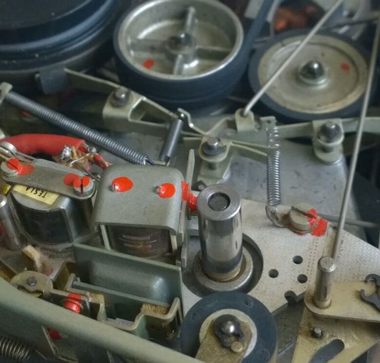

Zdravím vás,
poněvadž rychlost 2,38 je prakticky k nepotřebě, kdežto 19,05 cm/s se občas hodí, chtěl bych u toho mgf. zvýšit rychlost, tak aby měl rychlosti 4, 9, 19.

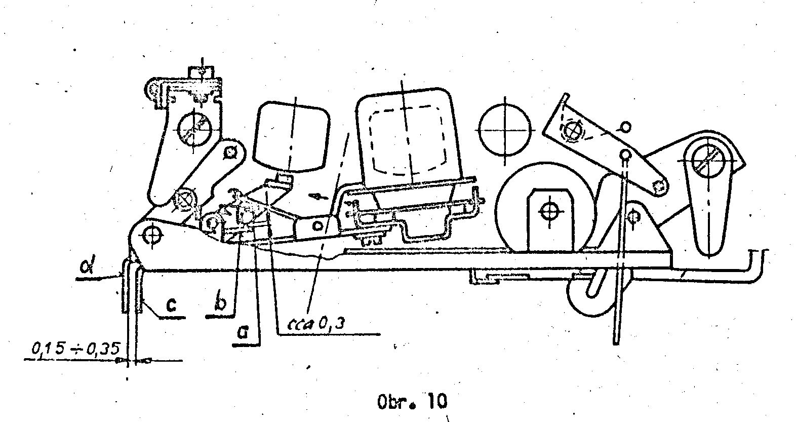

B43 se stejnou mechanikou to tak má, ale protože jsem jej nikdy v životě neviděl, nevím, jak to má vyřešeno. Mám ale servisní příručku pro B43 a Mistrův nákres naznačuje, že to tam bude vyřešeno zvětšením průměru tónové hřídele - viz přiložený obrázek.
Zvětšit průměr hřídele ale nemohu. Připadá ještě v úvahu zvětšit průměr řemenice motoru. Kdysi jsem to takhle zkusil u mgf. B4. Problém ale byl, že celá mechanika pak jela rychleji, včetně převíjení, které sice bylo komfortně rychlé, ale nebyl jsem si jist, co na to brzdy a pásek při zastavení.
Jako další možnost se jeví zvýšit otáčky motoru frekvenčním měničem. Vím, je tam asynch s kondenzátorem, takže nebude pracovat za ideálních podmínek, ale vím, že to fungovat bude a u takto malého motorku by to problém být snad neměl. Při zařazení převíjení by se mohly nějakým přidaným přepínačem otáčky dočasně snížit na normál.
Že pak bude potřeba také změnit snímací časové konstanty a předmagnetizaci pro záznam, je mi jasné.
Otázka tedy zní, jakým způsobem ty otáčky zvýšit?[/i]

#2 Příspěvek od ok1hga »
Osmdesat píše:Mám ale servisní příručku pro B43 a Mistrův nákres naznačuje, že to tam bude vyřešeno zvětšením průměru tónové hřídele - viz přiložený obrázek.
. . . a proč bys nemohl ?
stejným způsobem jsem kdysi předělával B4.
. . . to se vezme kus materiálu, do něj se udělá díra přesně jako je původní tónová hřídel, pak se narazí na kuželový trn a osoustruží, obrousí a lapuje na přesný dvojnásobek průměru původního tónového hřídele . . .
nakonec stačí udělat na kraji dva malé červíky M3 proti sobě a tak zajistíš aretaci.
celková délka toho "válečku" musí být stejná jako je délka původní hřídelky nad ložiskem . . .
. . . jinak ti bude tónová kladka šmajdat přes ty červíky . . .

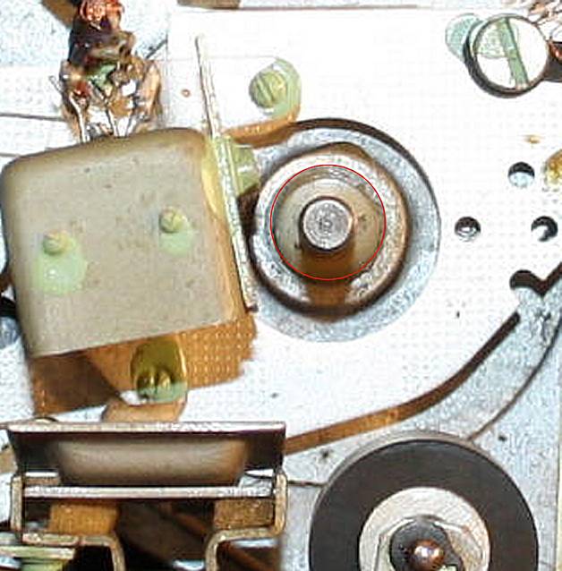

JiriTom
Příspěvky: 1420
#5 Příspěvek od JiriTom »
Můj starý B400 s nasazenou redukcí na rychlost 19:
EDIT:
Když už jsem ten magneťák vzal do ruky (kvůli focení hřídele), tak jsem si na něm pustil náhodně vybranou pásku... A ona to byla zrovna páska se skladbami, které jsme kdysi hráli: Nazareth, Deep Purple, Status Quo a spol. No nostalgie jak sviňa...
(79.37 KiB) Staženo 314 x
