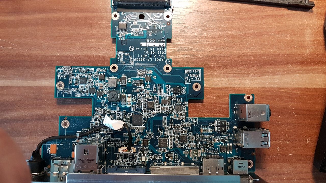

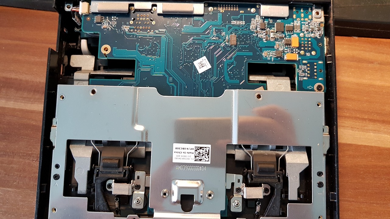

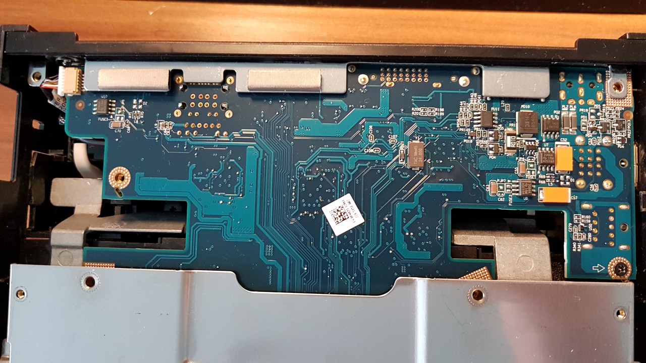

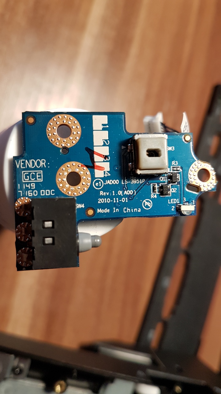

Prikladam pajsl. Omeril jsem spinac, ma 4 vyvody. a zdalo se me ze jsou akcni jen dva. Tak jsem k nemu pritahl kabel spojeny cinch konektorem. Muze se hodit mit to rozpojitelne. A na konec tlacitko. Seskladal a zkusil a nic. Tak jsem to rozdelal, promeril kabelaz a dosel k zaveru ze chyba je na me strane. Nejak jsem se netrefil na ty spravne vyvody. Pred montazi jsem provedl kontrolu a ok. Seskladal a zase nic. No asi to bude tim se to je dvojty spinac a je to vyuzito.V lepsim pripade by znamenalo pritahnout do doku jednu zilu, v horsim dve.
A to me pekne vytocilo. Pripajel jsem vodice na spinac ale to male a blbe se to paji, jen ploska spinace, a ted tam pripajet dalsi dva draty a vyvezt je ven. mam strach ze to nemusi dopadnou dobre a jinak nez spinacem nejde notas nahodit. Teda sel by. na notasu je zapinaci cudel ale ntb je zavreny a furt to otvirat a zavirat.
