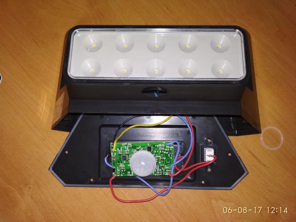

Tam sice elektřina je, ale nepodařilo se mi najít pěkné malé - ne moc drahé svítidlo na 220. Svítidlo pracuje dobře, nicméně jsem po instalaci zjistil, že avizované orientační světlo trvale svítící je dost silné, ve větší tmě až rušivé a stačilo by silnější světlo spouštěné senzorem.

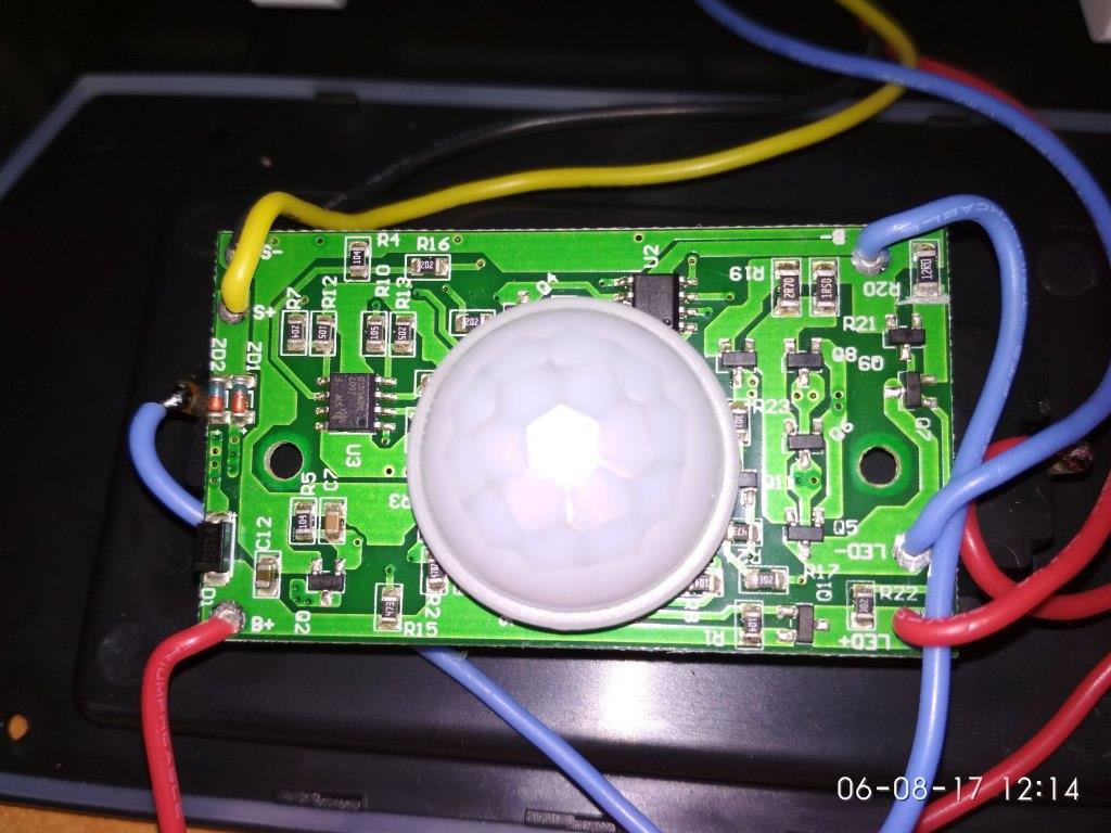

Po rozborce jsem na desce elektroniky našel napájecí větev trvalého režimu, kterou stačilo přerušit (za R20 u minus přívodu od aku) a obvod nyní pracuje dle mých představ. Pokud by někdo chtěl provést stejnou úpravu, zde jsou fotky:
(106.63 KiB) Staženo 212 x
(120.88 KiB) Staženo 314 x
(101.77 KiB) Staženo 217 x
