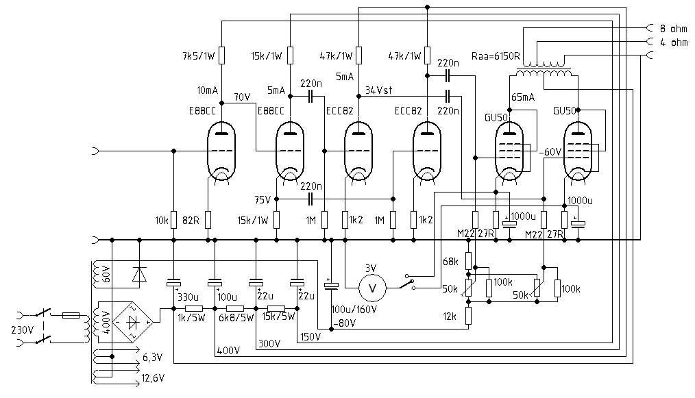

Tak jsem se pustil do stavby, přikládám schéma.

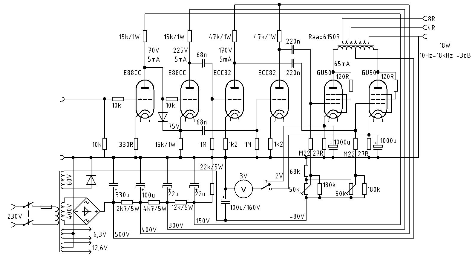

Zesilovač je hotový, schéma jsem ještě trochu upravil. Trafa jsou od TBP Blatná. Sinusový výkon je 18 W, pak začne oboustranně ořezávat. Frekvenční rozsah je výborný, obdélník to přenese krásně. Nakonec jsem se obešel i bez celkové zpětné vazby. Zatím jsem to nezkoušel na pořádné bedny, ale zdá se, že to bude hrát velmi dobře.

#14 Příspěvek od sinclair »
18W ??
JiriTom
Příspěvky: 1420
#15 Příspěvek od JiriTom »
Taky se mi zdá málo. Měřil jsi na invertoru, případně na budičích GU, jestli to neřeže už tam ?
