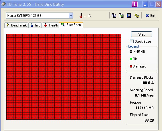

po dlhej dobe som cez USB adaptér zapojil havarovaný Maxtor DiamondMax Plus 9, 120GB, ATA / 133, ktorý pred tým odmietal čokoľvek, teraz zázrakom neodmieta úplne všetko:
síce cez TP ho nevidím, ani CrystalDiskInfo ho nevidí,
ale vidí ho HD Tune -práve robím Error Scan (Benchmark nejde)
a skúšam medzitým obnovu -neverím šanci, ale aby som si splnil povinnosť:
GetDataBack for NTFS -po pokuse niečo nájsť, mrznutí a skolabovaní píše že tam nie je NTFS
GetDataBack for FAT -ide -ale ešte ho čaká vraj 17 hodín
File Scavenger (s)kolaboval podobne ako GDB NTFS
Pandora mi na tomto HDD odmieta ísť..
Error Scan práve skončilo, je ako Červené námestie, bez kúska zelene.
Nepoznám princípy Error Scan vs sektory -ale keď vie HD Tune prejsť celým diskom, je to už znak ochoty spolupracovať po celej ploche disku, a cez to všetko, že je všetko červené, nemôže byť chyba inde ako na platniach?
Pýtam sa preto, lebo tento disk som kúpil nový, do osudného dňa šiel bez problému, potom prestal v pc ísť, len sekalo v ňom, mrzol pc, som s ním robil síce iste všelijaké pokusy vyťahovania dát, vrátane viac krát zmrazovania a oteplovania -no úplne prestal náhle komunikovať po jednom z vytiahnutí z mrazničky, myslel som vtedy, že vďaka oroseniu odišla elektronika
teraz je ochotný trocha komunikovať, nemôže byť napriek (či vďaka?) tej červenej ploche namiesto platní vadné niečo iné? napr. čítacia hlava, tuhé ložiská, elektornika atď... ?
error scan.jpg- (116.19 KiB) Staženo 148 x

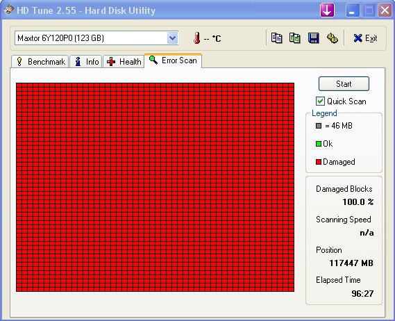

Pokud disk bude mít povrchy dobré, vrátit zpět kryt a... No asi taky odložit a neřešit.
Celé to provádět v co nejméně prašném prostředí....
quick scan.jpg- (113.41 KiB) Staženo 128 x
