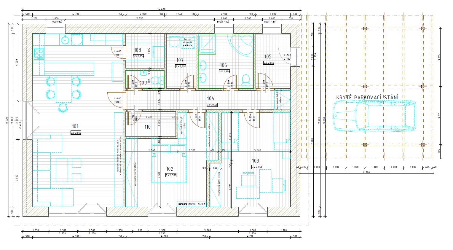

Máme v novostavbě vymyšleno že budou po celém domě LED panely v sádrokartonu. V místnostech 101,102 a 103 chceme udělat stmívatelná světla ovládané vypínači a DO. V místnostech 105,108 a 109 chceme udělat osvětlení bez vypínačů, pouze napojené na https://www.lxf.cz/detektor-pritomnosti-230v-07wh , tam předpokládám není v ničem problém. Nastavím 10 vteřin na vypínání a dokud budu v dosahu bude svítit, pak po pár vteřinách samo zhasne. Zbytek budou klasické světla na běžné ovladače, tam není co řešit.
Jde mi hlavně ale o bezdrátové osvětlení :
Pokud uvažuji správně tak na každou sekci osvětlení (kuchyně,obývák,ložnice,pokoj) je potřeba jeden triakový stmívač https://www.lxf.cz/dim1-t400w-triakovy-stmivac , ke každému triaku jeden kabel od rozvaděče. Z triaku už pak jen natáhnout kabel +- do zdroje a ze zdroje do světla, respektive do několika světel, na každém triaku plánujeme 4-6 LED panelů. Z důvodu zjednodušení by bylo osvětlení ovládáno jen pomocí https://www.lxf.cz/rf-led-ovladac-pro-dim1-5-kanalu a https://www.lxf.cz/led-ovladac-stmivac-dim1-na-nastenny tím se to celé zjednoduší, protože vynechám klasické vypínače a vše bude ovládáno pouze bezdrátově, netřeba žádné kabely, takže osvětlení může zůstat jen ve stropu.
V podstatě mi jde o to jestli to jde opravdu tak snadno zapojit, nebo mě čeká nějaká komplikace a také to jestli nemá někdo s tímto systémem zkušenosti, hlavně co se týká spolehlivosti a funkčnosti ?
Děkuji za jakékoli reakce.
(258.58 KiB) Staženo 337 x

Hlavne pamataj na to, ze musis kupit ledky, ktore podporuju stmievac.
No vidis, a tak si sa bal

Tak koupím normální LED panely, akorát vyměním obyčejné zdroje za smývatelné, to je jasné :) Spíš jestli to tak půjde zapojit a bude to fungovat :D

Asi by bylo vhodné zvážit vhodné umístění přijímačů z hlediska snadné obsluhy (nebo výměny) při nastavení spárování. Poruchovost bude jistě vyšší, než u klasické instalace. :wink:

To určitě udělám :) je to vymyšleno tak že když sundám stropní LED panel bude přístup na zdroje a pod jeden z panelů dám i triak, aby se mohl případně vyměnit.
Samozřejmě, cokoliv navíc oproti běžné kabelové instalaci bude mít nižší životnost, otázka je jakou :) jestli to vydrží desítky let, roky, měsíce... V bytě mame kabely ještě z hliníku zabalené v hadru a je to tam už 60 let víceméně bez zásahu :D

Za "jiný level" zaplatíš vyšší cenou a častějšími a vyššími náklady do údržby. S tím musíš počítat. Proto ten návrh umístění komponent by měl být maximálně vstřícný těmto požadavkům. Lézt na žebřík a demontovat LED panel kvůli opravě, výměně nebo pouhému spárování DO nepovažuju za povedené. :wink:

Každopádně si moc neumím představit kam jinam než do stropu bych je dával, už jen kvůli kabelům je nejsnadnější protáhnout je jen stropem a nemuset sekat nikam do zdi.

Ale "vo tom" to celé je. Kdybych se nebál nespolehlivého dosahu DO, koncentroval bych všechny do jednoho místa co nejblíže rozvaděče nebo přímo v něm. Ale těch 20m mně moc nepřesvědčuje.

Toho bych se asi bál ze všeho nejméně. Zkoušel jsem různé radiové ovladače z číny, u většiny venkovní dosah přes 100m uvnitř bohatě před 20m ... Navíc z žádného místa uvnitř domu to k rozvaděči neni dál jak 10m ... To mi popravdě ani nenapadlo že by to vlastně šlo dát takto jednoduše k rozvaděči a odsud už táhnout jediný kabel stropem až k okruhu, tam ho akorát do příslušných panelů rozdělit, dobrý nápad :)

Firmám se do takových akcí pochopitelně nechce, protože na instalaci musí dát záruku a potenciálně problémová zákazka by se nemusela vyplatit.
Proti poškození přepětím se nepoužívá chránič, ale přepěťová ochrana. Aby byla skutečně účinná, musí splňovat příslušné podmínky. Zřízení předpisové komplexní ochrany u staré instalace taky není levná záležitost.
U podobného zařízení je vhodné mít pro případ poruchy vypínače pro přímé zapnutí svítidel. Když už tak bych nechal původní vypínače na místě a elektroniku připojil paralelně. Zásahy do instalace budou stejně nutné.

Nejedná se o nahrazení současné instalace. Možná jsem to nenapsal úplně přesně, jedná se o novou instalaci do novostavby, která je teprve ve výstavbě.... Psal jsem o našem současném bytě v souvislosti s hliníkovými rozvody :)
Kdybych do toho motal ještě klasické vypínače, bude ta instalace asi podstatně složitější a výrazně dražší, ale je fakt že by to bylo i spolehlivější v případě problému...
