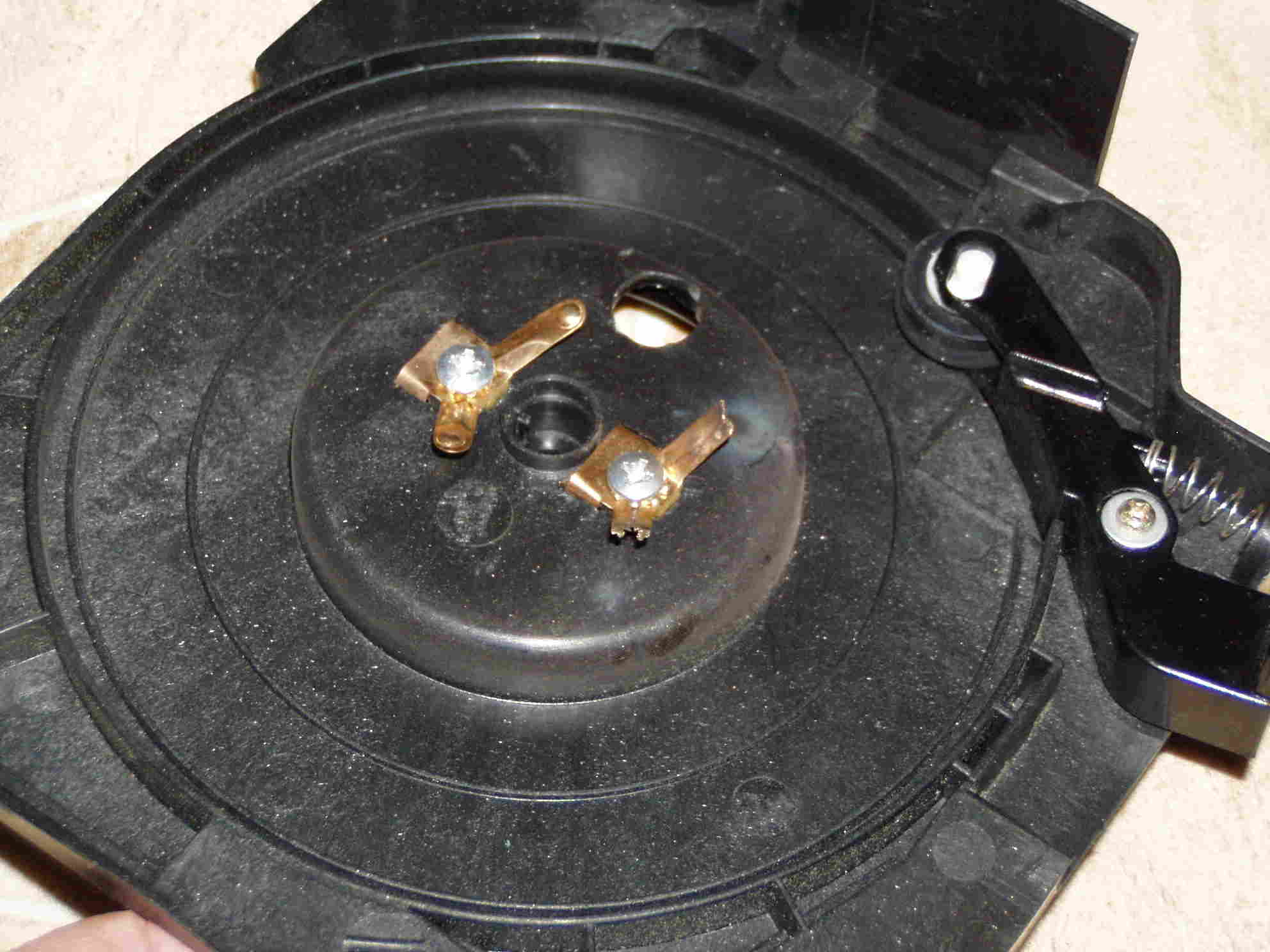

Rozmontoval jsem následně naviják a našel závadu. Jeden z pružných kontaktů, který přenášel napájení z bubnu, byl zcela opotřebovaný, viz příloha k1.jpg

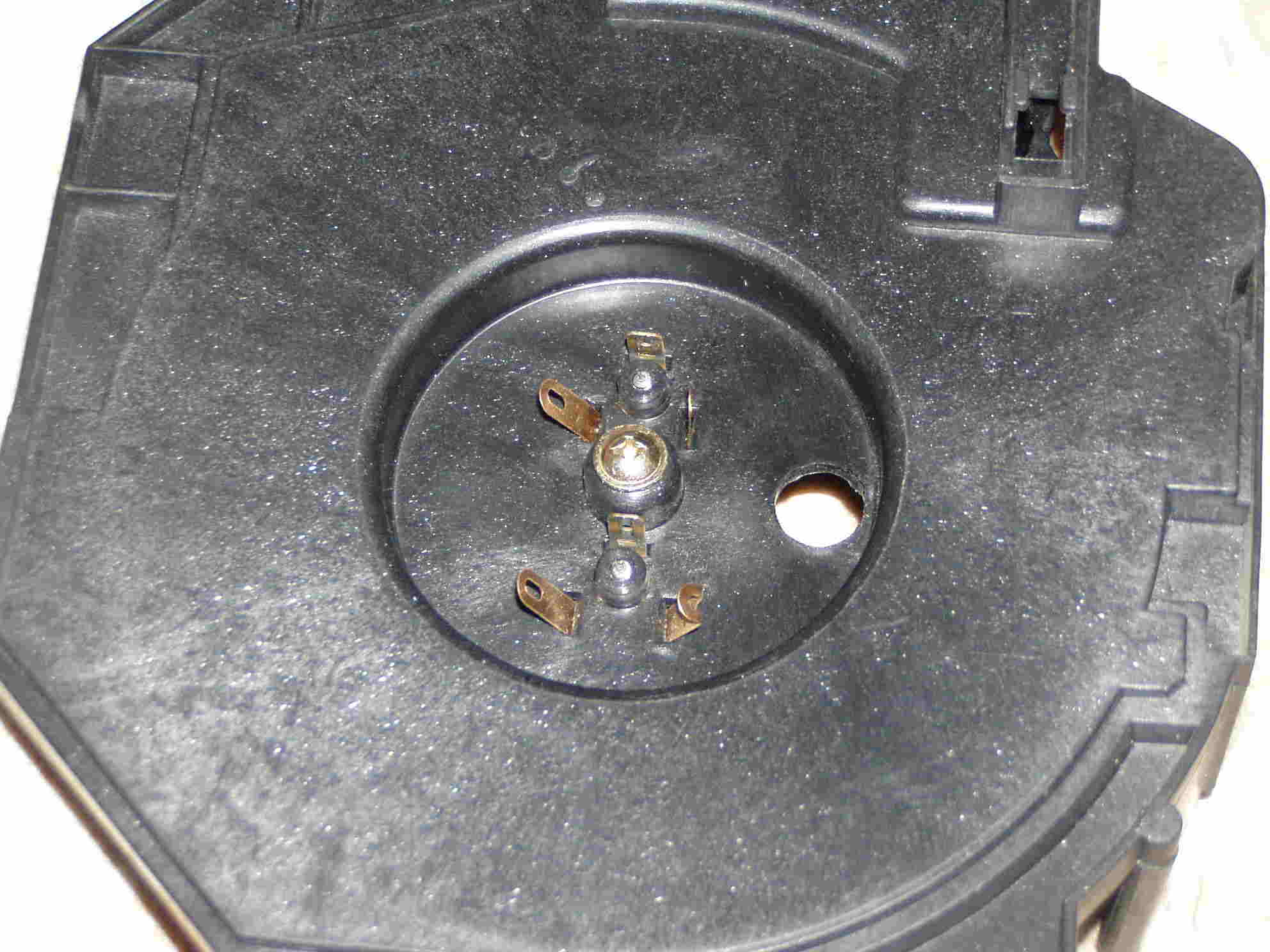

Kontakty jsou přišroubované, daly by se snadno vyměnit, pokud bych je někde sehnal. Z druhé strany vypadají takto: viz příloha k2.jpg
Vodiče od elektroniky vysavače byly nasunuty na "packy", co jsou na obrázku na "severu".

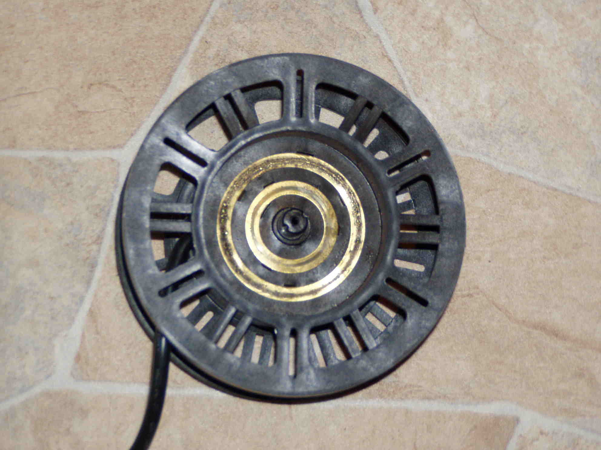

Ještě přikládám foto kroužků, ze kterých kontakty sbíraly napětí: viz příloha k3.jpg

Foto kroužků, ze kterých kontakty sbíraly napětí.
(98.53 KiB) Staženo 243 x
Kontakty z druhé strany. Vodiče od elektroniky vysavače byly nasunuty na "packy", co jsou na obrázku na "severu".
(93.85 KiB) Staženo 234 x
Jeden z pružných kontaktů, který přenášel napájení z bubnu, byl zcela opotřebovaný.
(92.77 KiB) Staženo 210 x
