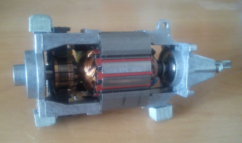

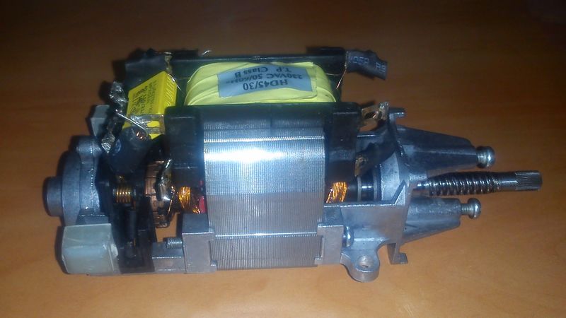

Seriový motorek na 230V má přerušené budicí vinutí. Zkusil jsem připojit DC 24V přímo na jeho komutátor. Roztočí se, i bez buzení. Dokonce pokaždé na stejnou stranu bez ohledu na polaritu napětí na komutátoru.
Rotor se však do několika minut slušně zahřeje i při běhu naprázdno (odběr 24V/0,5A). Točivý moment je velmi měkký.
a. proč se pokaždé točí na stejnou stranu bez ohledu na polaritu napětí?
b. je závit nakrátko v budicí cívce?
c. je závit nakrátko na rotoru?
d. mohl nastat průraz vinutí rotoru při připojování/odpojování napětí?
