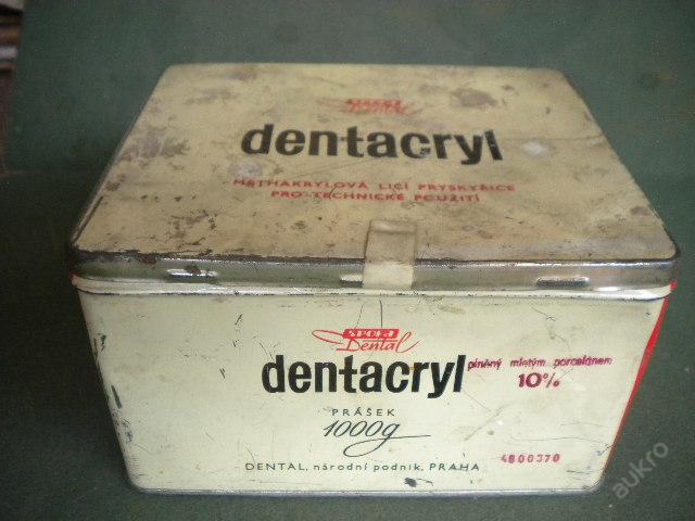

U nás používali vysokonapätiari na káblové VN spojky (6000V) toto... ešte do nedávna
teraz používajú niečo asi "lacnejšie"
Keby si bol z SK,tak ti nejakú "vzorku" pošlem ( mám ešte staré zásoby - tekutina/prášok) .... ale to poštovné... :cry:

ZdenekHQ píše:jednosložkové směsi budou asi méně náchylné na tvoření bublinek
pamätám,že nejaké školské pomôcky boli zaliate v živici - číré ako v skle...
(mali sme žabu,jaštericu,pavúka....) - vtedy tomu tiež hovorili dentacryl...ale či to bol on? Zrejme je dôležitá technológia prípravy zalievacej hmoty. Vždy keď som niečo z dentacrylu odlieval,vždy to bolo iné... :lol:
