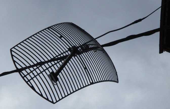

Kámoš má problém s anténou viz foto. Po větším dešti mu nejde internet a musí počkat tak den, dva až mu vyschne anténa a svod. Ten blbec od providera, co mu to instaloval asi metr za anténou dal konektorovou spojku a z ní teče po dešti voda. Při reklamaci mu ji zabandážoval samovulkanizační páskou no a samozřejmě, ještě horší, protože tam určitě teče v ozařovači a teď to nemá kudy vytýct.
Znáte prosím někdo tenhle typ? Jde mi o to, zda se dá ozařovač nedestruktivně rozebrat, případně zatěsnit a při tom kabel zapojit bez tý spojky.
Díky

Mám dojem, že je ozařovač lepenej ze dvou polovin výlisků. Proto vyvrtat v nejnižším bodě plastu dírku (min 3mm aby voda vykapávala a povrchovým napětím nedržela v otvoru). Tuším, že je to nějaká kopie andrew sita - to bylo z hořčíku, nebo nějaké podobné slitiny. Když vidím tak nevyvázané dráty ke stožáru, hovoří to jasně že to dělalo nějaké prasátko - my tomu říkávali na hulváta :)

Jde o velmi kvalitni antenu Andrew 24, ale v dnesni dobe je to tak trosku uz mimo...
Zaric jde rozloupnout, ale v tom problem nebude. Pokud z kabelu tece voda, je to problem nejaky mechanicky.
Tato antena je znacne stara, takze bych to spis resil vymenou. Drive jsme je pouzivali u dlouhych smerovych spoju, dnes lezi bez uzitku na pude.
Muzu kdyz tak jednu funkcni bezproblemovou prenechat.

S tymito antenami som sa stretol, nie je to tak celkom problem providera, ono ta antena sa dodava uz s tym metrovym kablom, takze sa to neda potiahnut v jednom kuse. Pokial je to mozne, dohodnut sa s providerom na vymene. Dat tam nejaky mikrotik, ktory jedine co potrebuje je ethernet kabel a vydrzi aj silny lejak.
Teda, ak to nie je niekde "na samote u lesa", kde je potrebna silna smerovka.
